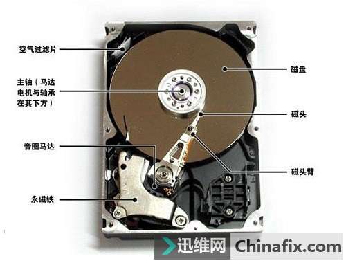

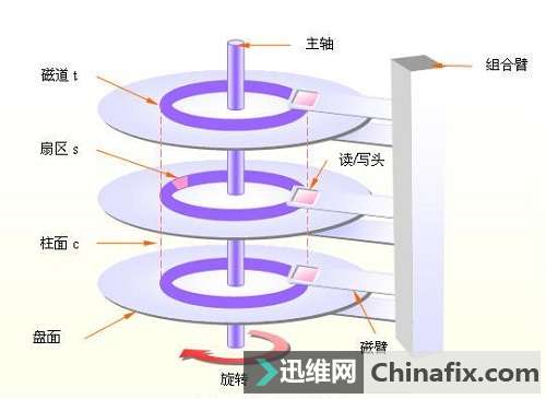

  首先要知道硬盘的内部结构,才能更好的了解硬盘为什么会出现这种啸叫。硬盘内部看起来其实非常简单,主轴马达夹住磁盘盘片,有个用永磁铁固定控制的音圈马达带动磁头臂在夹在磁盘盘片之上,通过转动寻道查找在盘片上的数据。

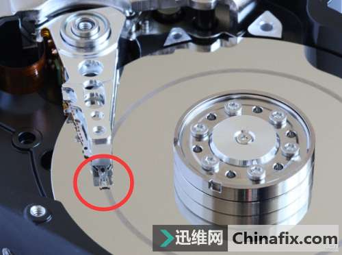

  所谓的硬盘啸叫声,问题就出在磁头臂和盘片之间。磁头臂按照设计都会有一个自动归位的方式,也就是说在不通电的情况下磁头臂会移到盘片之外并固定住(马达+永磁铁)。

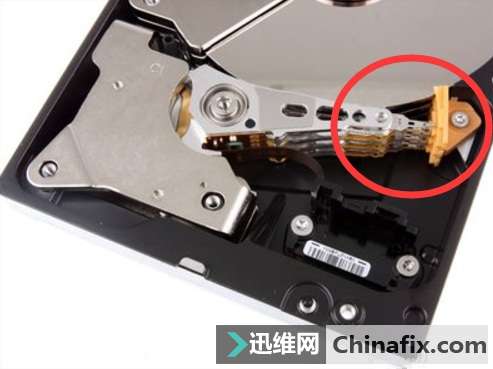

  但突然断电很可能破坏这种机制,而受冲击大时,磁头臂还会贴到盘片上(无论运行中还是断电,正常情况都不会碰到盘片)。加上永磁铁的固定控制,通电后磁头臂不断划过盘片,就像粉笔在黑板上划过的声音一样刺耳。

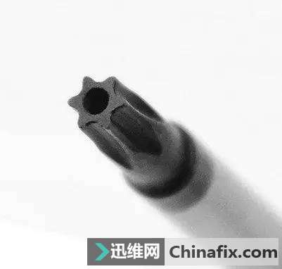

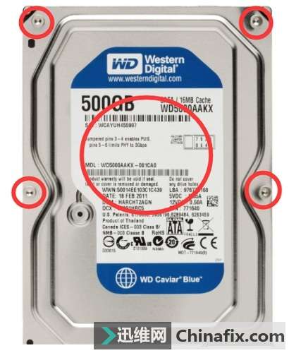

  拆硬盘使用的是内六角起子,规格为T6。开盖是在硬盘的正面,而不是在硬盘背部,即贴标签的那一面。在拆掉周边的螺钉后,标签纸下还有一颗螺钉,找到位置拧下螺钉就可以了。
电脑硬盘坏了如何维修 图6

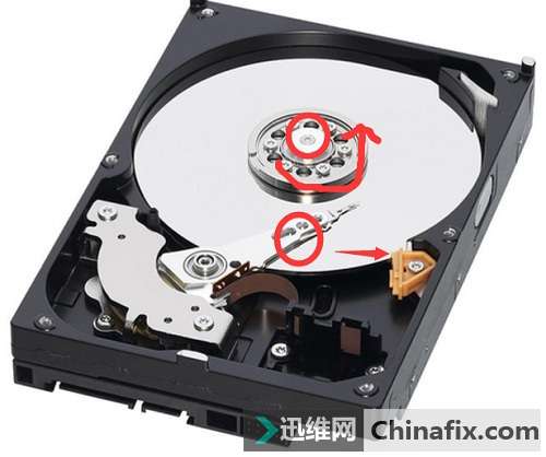

  如果开盖的时候磁头臂在磁盘表面,说明一定是非正常断电造成的。这时用T6内六角起子插在主马达的螺钉孔位上,做好按照逆时针方向旋转的准备,一定是逆时针方向!
电脑硬盘坏了如何维修 图7

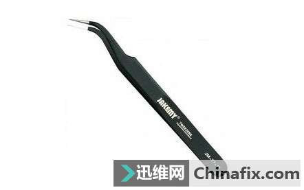

  然后,拿弯头镊子或者小勾子勾住磁头臂向右做好拉的准备。
电脑硬盘坏了如何维修图8
  操作的方法:
  握住主马达的T6内六角起子逆时针一下一下用力,不可以太猛,逐渐施力,同时另一只手拿着弯头镊子或者钩针顺势向右拉磁头臂,切忌拉磁头臂的手用力过猛,一定要顺着螺钉起子的力,待磁头归位即可!

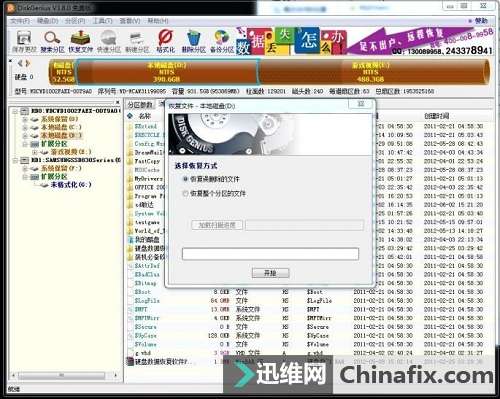

  完成后,盖上硬盘盖子拧紧螺钉,接到电脑上看是否能正常运行并被识别(建议用硬盘盒)。如果可以,正常分区格式化后,用Genius或是分区助手一类的应用恢复磁盘数据,多半都是可以拷贝出来的。当然,肯定有小部分数据无法恢复,比如磁头臂划过造成盘片损伤的地方,还有就是沾染灰尘的地方数据也读取不出来了。
