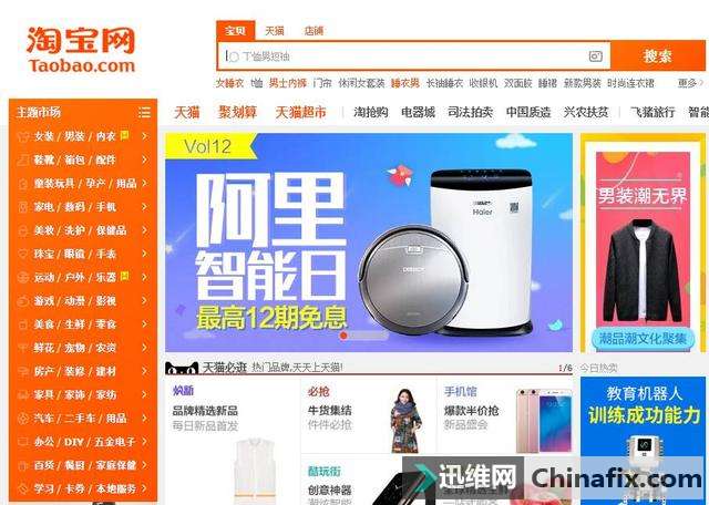

  有收到其他维修同行的一台电脑,打开别的网页加载图片的速度都很快,唯独有些跟淘宝网有关的就很慢,刚开始以为是淘宝网服务器的问题,但是简单排查后,发现是跟一个插件有关,这个插件并不属于淘宝公司的,它的作用是用来查宝贝排名和在线人数的,具体叫什么名字这里就不说了,但是只要做淘宝的人都会用到。
  用户反映说之前一直都用这个插件,没发现有什么问题,只是最近才发现打开速度变慢了许多。的确,之前是正常的,但是最近这个插件的开发商那边后台在维护,因此影响了用户这边的网页加载速度。

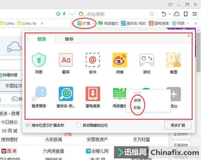

  搞定的方式很简单,把这个插件移除,换别的同类插件代替就可以了。移除的方式很简单,通常在浏览器的菜单——选项(设置)——我的使用,打开就能看到和移除。插件,也叫扩展程序,浏览器加载项也算。可能有人会认为这个跟自己的关系不大,因为自己不需要用到插件。事实上,我们只要用电脑,或多或少都会用到插件,只是你不知道而已。

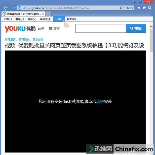

  举几个常见的例子,我们用浏览器看视频,就要用到Flash插件(adobe flash player),它是广泛运用的、专有的多媒体程序播放器,每台电脑都要安装的;

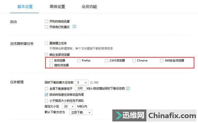

  还有当你要用浏览器下载某个文件的时候,会自动跳出迅雷(前提是你的电脑安装的迅雷),用到的就是迅雷的插件,或者说加载项;

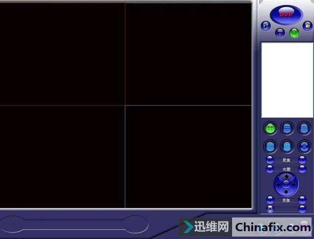

  再一个,当你用浏览器远程打开监控画面的时候,也要先安装监控的客户端插件。
