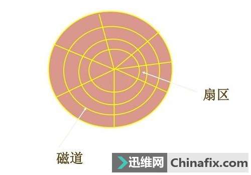

  我们都知道SSD的硬件构成和HDD完全不同,因此操作系统识别HDD的很多机制并不适用于SSD。例如,硬盘是由盘片来构成的,盘片是同心圆,把圆分成一个个小小的扇形,数据在这些扇形中储存,这些扇形就被称之为扇区。
  操作系统把扇区组织起来构成FAT32、NTFS等文件系统,用户才得以访问文件/文件夹而不是一个个的扇区物理地址,基本上操作系统建立文件系统的基础就是扇区。
HDD硬盘盘片上的扇区,SSD没有这个结构
  SSD由闪存构成,没有盘片,自然也没有扇区。SSD的闪存颗粒基础单位是数据容量4KB的Page(页),Page组成Block(区),Block组成Plane(平面),最后Plane组成Die(晶片),这就是闪存的硬件架构。可见SSD没有扇区,如何维修?这就得靠一些SSD软件算法来进行转换了。

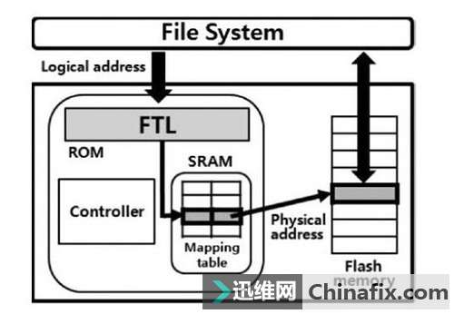

SSD使用的是闪存,闪存结构和HDD不同,需要FTL层和文件系统对话
  把SSD的架构虚拟成HDD的算法,叫做“FTL”(Flash Translation Lay)。FTL算法是由SSD主控提供的,比操作系统更加底层。FTL作为一个软件中间层,可以把SSD基于Page的硬件架构映射成HDD基于扇区的硬件架构。
  操作系统为SSD建立文件系统的时候有了FTL,操作系统看到的东西和HDD没啥两样,就可以用传统的方法对SSD进行分区、格式化等操作,不需要使用专为SSD而生的文件系统。得益于FTL的SSD软件算法,SSD才能无缝接班HDD,没它SSD就无法识别。

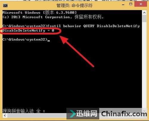

Trim:大大提高垃圾回收效率
  Trim是一种用来增加GC垃圾回收效率的算法。没有Trim的话,会出现这样一种情况:在操作系统删除一个文件,实际上数据在物理层面上并没有被删除。
  于是,SSD的某个Block所有Page都会被填满,待到真正写入数据的时候才被迫进行GC垃圾回收,主控才开始把有效数据的Page移动到其他Block上,进而擦除该Block。如此一来,速度就很慢,SSD用久了每次写入数据都得先GC,用户体验非常不好。
CMD中查询“fsutil behavior QUERY DisableDeleteNotify”,如图显示就是开启了Trim
  Trim就可以大大缓解这种情况。操作系统删除数据后Trim会告诉SSD主控哪些Page的数据对应着删除的数据,这些Page会被标记成为无效Page。在闲暇时段SSD主控就会主动进行CG,把有效数据的Page移走,然后擦除这些Block的数据,提前为操作系统的数据写入准备好足够多的Block。
  如此一来,就算是长期使用,只要SSD不是装得太满,性能都不会有太过明显的下滑,大大提升了用户体验。Trim算法是由操作系统提供的,Win7、Android 4.3以后的操作系统都支持Trim。

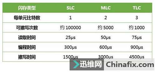

  我们知道闪存是有擦写寿命的,例如MLC闪存只能够擦写数千次,TLC闪存只能够擦写数百次等等。其实以现在的SSD容量,总擦写数据量是非常惊人的,例如256G的SSD,寿命是500次擦写(P/E)的话,那么就需要写入125TB的数据,闪存才寿终正寝。就算你每天写入10G数据,也需要用三十多年才能把闪存给写挂,更何况很少人每天往SSD中写10G数据。
TLC的擦写次数不尽如人意,但正常使用其实也很难挂掉
