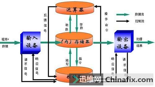

  于计算机组成原理来分析:手机和电脑并没有本质的区别,主体结构依然为输入设备、存储器、运算器、控制器和输出设备,至于外围的存储设备实际上只是一个辅助,所以称之为辅助存储器,只是因为人们对于结果的更多需求,所以它又成为人们似乎“看得着、摸得见”的最重要组成部分--存储。
  计算机的组成原理里面这样介绍计算机的存储器:存储器是用来存储程序和数据的部件,对于计算机来说,有了存储器才有记忆功能,才能保证正常工作。存储器的种类很多,按其用途可分为主存储器和辅助存储器,主存储器又称内存储器,而诸如硬盘、SSD等都为辅助存储器。

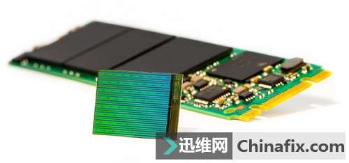

  至于存储方面,现如今主要包含两大类技术:HDD(Hard Disc Drive)和NAND Flash,关于HDD在这里就不做过多介绍。NAND Flash全名为Flash Memory,属于非易失性存储设备(Non-volatile Memory Device),Flash的内部存储是MOSFET,里面有个悬浮门(Floating Gate)是真正存储数据的单元。
  数据在Flash内存单元中是以电荷(electrical charge) 形式存储的。存储电荷的多少取决于图中的外部门(external gate)所被施加的电压,其控制是向存储单元中冲入电荷还是使其释放电荷。而数据的表示以所存储的电荷的电压是否超过一个特定的阈值Vth来表示。
  对于数据的表示,单个存储单元中内部所存储电荷的电压和某个特定的阈值电压Vth相比,如果大于此Vth值就是表示1,反之,小于Vth就表示0;对于nand Flash的数据的写入1,就是控制External Gate去充电使得存储的电荷够多,超过阈值Vth就表示1了。而对于写入0就是将其放电,电荷减少到小于Vth就表示0了。

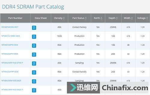

  从上面的存储原理可以看出,DRAM和NAND的存储单位实际为b,那么为什么存储产品的容量一般都用B来标注呢?而存储产品的颗粒容量又以b来标注呢?以DRAM内存颗粒为例,其存储组织结构为深度(Depth)加上位宽(Width),下面我们以美光官方的一份内存颗粒文档为大家解析,例如编号为MT40A1G16HBA-083E的内存颗粒,其深度(Depth)和位宽(Width)分别为1Gb和16,容量显然为16Gb,关于内存颗粒的容量我们这样解释下大家可能会更好理解一些。
这才是内存和硬盘的区别 终于搞懂了(图4)
  我们把MT40A1G16HBA-083E比作一个国家,这个国家有16个城市,每个城市有1024x1024x1024(1G=1024M,1M=1024K,1K=1024)个家庭,那么这个国家总共就会有16x1024x1024x1024个家庭。又假如每个城市都设置一个城门,每次只能放行一个家庭,那么这个国家每次都多只能放行16个家庭。
  而现在无论是桌面PC还是手机基本已经进入了64bit时代,处理器每次吞吐数据的单位为64,也就是说处理器一次需要抽调64个家庭,那么如何维修呢?于是我们就将多个国家联合起来,对于一个拥有16个城市的国家而言,那么只需要4个国家就可以满足处理器的需求。不过如果对于一些小国只有4个或者8个城市的,那么一次就需要16个国家联合起来或者8个国家联合起来才能够满足需求。

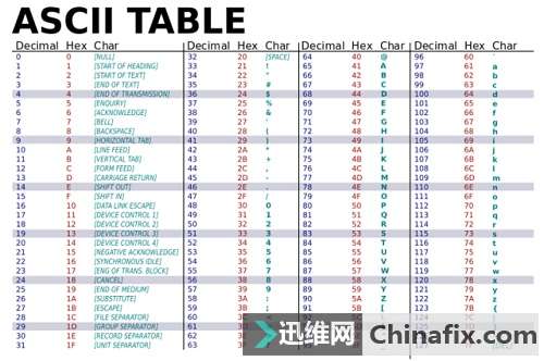

  现在再来说说为什么DRAM或者NAND存储颗粒不适用B而是用b来标注呢?实际上稍微了解计算机原理的用户应该知道,现存的计算机体系结构B(Byte)表示一个字节,而b(bit)表示1个位。对于单纯1个bit的0或者1来说计算机的识别就是“是”或者“非”,无数个0或者1组织起来计算机并不会知道这代表着什么?而数据应该怎么和计算机的0或者1对应起来呢?于是就有了ACSII编码,每一个字母或者符号都对应一个ACSII编码,这样现实世界的语言就和计算机就完全对接上了。
这才是内存和硬盘的区别 终于搞懂了(图6)
  ACSII编码规定每一个符号占用的大小为8bit,简称一个字节(Byte),于存储而言1个字节才算基本的单位,所以文件的存储就以Byte为最小单位。不过无论是DRAM还是NAND由于对接的计算机甚至是非计算机设备,其产品的存储单位属性并不一定是Byte,所以依然为bit标注。

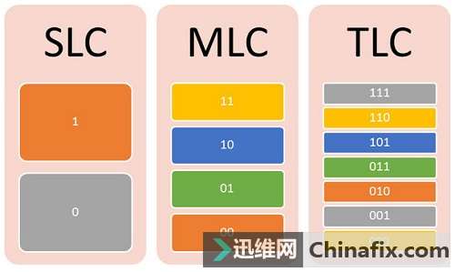

SLC、MLC、TLC NAND的区别
  对于基于NAND存储技术的设备而言,无论是U盘还是SSD,甚至是SD卡,都会涉及到一个问题成本,于是产品设计从SLC转变到MLC,再到TLC,甚至QLC也将在后续问世,那么SLC、MLC、TLC究竟对用户有什么影响呢?
这才是内存和硬盘的区别 终于搞懂了(图7)
  SLC--SLC英文全称(Single Level Cell——SLC)即单层式储存
  SLC技术特点是在浮置闸极与源极之中的氧化薄膜更薄,在写入数据时通过对浮置闸极的电荷加电压,然后透过源极,即可将所储存的电荷消除,通过这样的方式,便可储存1个信息单元,这种技术能提供快速的程序编程与读取,不过此技术受限于Silicon efficiency的问题,必须要由较先进的流程强化技术(Process enhancements),才能向上提升SLC制程技术。
  MLC--MLC英文全称(Multi Level Cell——MLC)即多层式储存
  英特尔(Intel)在1997年9月最先开发成功MLC,其作用是将两个单位的信息存入一个Floating Gate(闪存存储单元中存放电荷的部分),然后利用不同电位(Level)的电荷,通过内存储存的电压控制精准读写。MLC通过使用大量的电压等级,每 个单元储存两位数据,数据密度比较大。SLC架构是0和1两个值,而MLC架构可以一次储存4个以上的值,因此,MLC架构可以有比较好的储存密度。
  TLC--TLC英文全称(Trinary-Level Cell)即三层式储存
  TLC即3bit per cell,每个单元可以存放比MLC多1/2的数据,共八个充电值,所需访问时间更长,因此传输速度更慢。TLC优势价格便宜,每百万字节生产成本是最低的,但是寿命短,只有约1000次擦写寿命。
这才是内存和硬盘的区别 终于搞懂了(图8)
  正如上面的介绍,从SLC到MLC再到TLC,cell对于电压的精确控制更高,这直接导致TLC的寿命下降到只有1000次PE,而对应的SLC和MLC分别为10000+和3000,相对来说TLC的耐久度显著下降。TLC的另外一个劣势就是数据的读写效率,在SLC时代,1个cell一次只需要读取/写入1个bit,到MLC时代每次需要读取/写入2bit,而到TLC时代则上升到3bit,很显然其性能受到电压控制的程序复杂度会变慢,当然由于工艺和主控的不断升级,目前TLC已经可以追平MLC产品。不过TLC耐久的硬伤短时间内并无法得到有效解决,当然TLC的耐久可以通过存储设备的容量加大而均衡磨损,变相演唱了产品的使用寿命。
