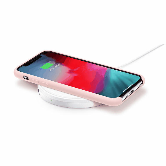

    本周三,苹果如约推送了 iOS 13.1 的更新,为新旧设备带来了多个 iOS 13 首发时缺失的重要新功能,例如快捷指令自动化、地图 app 的预计到达时间分享、微调音量指示条、iPhone 11 系列 AirDrop 体验改进等等。
但苹果也悄悄地在这个版本中「封杀」了部分第三方无线充电器的 7.5W 快充功能,原本运行 iOS 13 的 iPhone 能够在第三方支持 7.5W 快充的特性,到了 iOS 13.1 便只剩下 5W,涉及的机型包括所有支持无线充电的 iPhone。
据充电头网的测试:「iOS 12 系统下 iPhone XS Max 支持苹果 7.5W 无线快充(输入端为 10W 左右,经过效率换算,最终无线充功率达到 7.5W 水平);而在升级 iOS 13.1 系统后,iPhone XS Max 不支持苹果 7.5W 无线快充(输入端为 6.6W 左右,经过效率换算,最终无线充功率达到普通 5W 水平)。」
目前受影响的无线充电器多为非苹果官方推荐的型号,而那些苹果官方认可的设备则不受影响,例如 Anker、mophie、罗技等,这类无线充电器所采用的架构为「定频调压架构」,相对更安全、稳定一些。
充电头网表示,最新的 iOS 13.1 及之后的系统版本,只允许苹果认可的「定频调压架构」,其他架构如采用「变频架构」和「定频调占空比架构」的无线充方案全部被封禁,这也是本次 iOS 13.1 主要的封禁对象。
对于这两种架构的原理已经背后封禁的可能原因,充电头网做出解释:「变频架构的工作原理是通过改变工作频率从而调节发射功率,在某些发射频段会对手机电路造成一定干扰。目前市场上变频架构的发射器一般采用A11或A11a,只能通过BPP认证。此类发射器功率一般都大于5W小于10W,没有Q值检测电路,在FOD(金属异物检测)性能方面要明显逊色于过了BPP+FOD Extensions和EPP认证方案的发射器。」
「定频调占空比架构作为一种中国式创新,该方案胜在高性价比,一定程度上也能让用户用较低的价格享受苹果快充的体验,但无法做到对手机零干扰。更重要的是,它不符合MFi规范,同时也不归属为Qi的标准架构的一种,可能无法满足苹果手机未来提出更严格的快充要求,以后更有可能无法通过苹果认证。」
