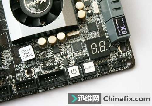

  其实不安装CPU一样可以启动主板,但是这时候你是看不到任何屏显反应的。

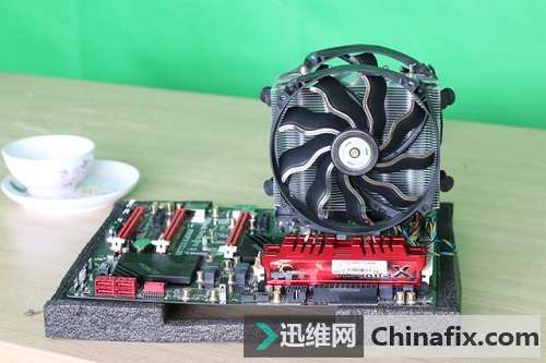

  如果主板上有debug灯的话,那判断起来就更容易了。如果没有安装CPU,未检测到的话,debug灯会直接以“--”显示。而如果是CPU部分接触不良的话,debug灯几乎每次都会停在不同的报障代码上,初看相当具有迷惑性。
如何判断电脑故障 图3
  这是如何判断电脑故障的好帮手。如果CPU安装有问题,每次它基本都不会停留在单独的debug代码上。
  怎么修理:重新取出CPU,仔细地小心地进行重新安装,大多就能解决。

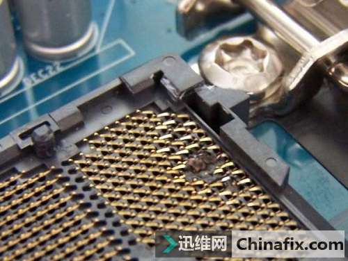

二、如何判断电脑故障之触点损坏
  发生可能性:初学者特别容易碰到
  故障表现为:机器或者反复自启,或一直保持开机状态但不会有显示,有些主板自带指示灯的,某个检测指示灯会常亮。
  这种在初次安装的时候,会经常遇到,特别是新手更容易出现。
如何判断电脑故障 图4
  安装时是要特别注意当中的接针,不能搞成上面那样。不管是Intel还是AMD,两者都有针状接触结构,Intel的在主板上,AMD的在CPU本身。这每根针都是有对应的定义和用途的。
  一些初次安装的用户,或者心急而动作较快的用户,在不经意间就会搞弯部分针脚,而此时的大部分用户可能并不自知。
  如果主板带有各个点的检测指示灯——例如华硕的mem OK等指示灯,那么就能看到对应这些灯会常亮,那么大概就能发现问题所在了。这些指示灯有时候表示是对应的硬件有问题,有时候则表明CPU相关出了问题——因为CPU当中包含了多种设备控制器,内存、核显、显卡通道都在其中。因此不能忽视CPU本身带来的毛病。
  怎么修理:
  先取出CPU,AMD CPU的弯脚可以采用信用卡等卡片尝试进行针脚复原,Intel的主板的弯脚可以用镊子尝试小心复原。但大部分时候,可能还是得求救各主板厂家售后吧。

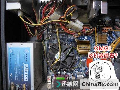

三、如何判断电脑故障之灰尘淤积
  发生可能性:老机器经常遇到
  故障表现为:机器可以正常启动,但启动后没有任何显示,进行内存、显卡、其他部件等调节不起作用。
  机器用了一段时间的积灰是大家很头疼的事情,但是很少有人会料到,灰尘可能会对CPU产生不好的影响。

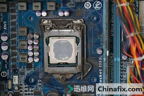

  产生这种问题的原因现在还不是非常明确,不过这种现象常见于集显主板之上,并且使用原装散热器的机器特别容易遇到相关问题。可能产生的缘由是过多的灰尘堆积影响了CPU与主板底座之间的接触,从而导致了问题的发生。
如何判断电脑故障 图6
  通常会起到干扰作用的是CPU安装周围的那一圈灰尘,这种情况下,尽量将这块灰尘清理干净,有九成以上的几率可以看到机器恢复启动。所以,保持机箱使用环境的良好还是一件很重要的事情啊。
  怎么修理:
  取下CPU散热器好好清理散热器上的灰尘,然后好好清理CPU周围的灰尘再重新安装。
