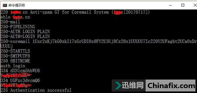

(3)输入auth login,进行SMTP验证,如下图所示:
  服务器返回信息里有:250-AUTH LOGIN,这说明服务器是需要验证的。值得注意的是,这里输入的用户名和密码,并非是明码,而是Base64编码以后的。因此,验证之前,你需要将你的用户名和密码进行Base64编码,可以用工具或自己编个程序来实现,网上也有在线编码工具 (如:www.base64encode.org)。334 dXNlcm5hbWU6,这个是服务器让你输入用户名的;334 UGFzc3dvcmQ6,这个是服务器让你输入密码的,这两条返回信息本身也是base64编码了的。(4)验证成功之后,及可用几个传统的命令发邮件了
