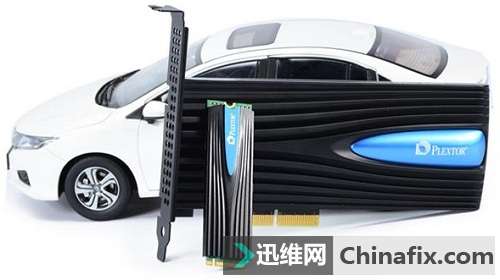

  使用闪存为存储载体的SSD的读写过程与传统的HDD有着本质上的不同,特别是在写入方面,HDD是可以直接对存储在磁碟上的数据进行覆盖写入的,SSD并不能这样,闪存需要先擦除原来的数据再把新的数据写进去,不能直接覆写数据,使得SSD多了擦除的操作。而写入单位(Page)与擦除单位(Block)的不统一又让SSD不停地在各个Block区块之间折腾,SSD用久了需要擦除的区块就会越多,性能自然也会变慢,然而现在的SSD基本都不会这样,为什么会这样呢?
SSD为啥这么快?秘密就在这里---浦科特的SSD就以True Speed不掉速

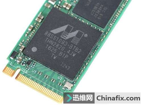

  TRIM指令是微软提出的,但是SSD厂商也有支持与不支持TRIM之分,所以还是跟SSD有一定关系。
  TRIM是基于SATA控制器的一个指令,一旦有文件删除或者分区格式化,操作系统就会发TRIM指令给SSD主控,告诉它某处的数据已经删除了,SSD因而知道哪些数据是能动哪些不能动的,之后就可以进行清空操作以恢复性能了。不过这个过程不是马上就完成的,TRIM命令是即时发送到SSD主控中的,但是什么时候开始清空数据是主控算法的事儿。
SSD为啥这么快?秘密就在这里---对TRIM指令的支持是现在SSD主控必备的

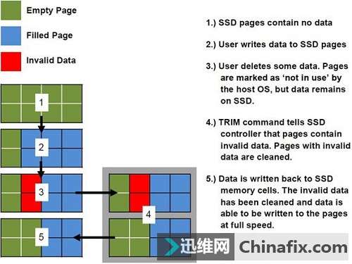

  HDD机械硬盘是可以直接在原有数据上覆盖,但是SSD不行,必须要清空原有数据才能写入新数据,而系统并非真正删除数据的特性会对SSD的性能造成影响,TRIM指令的存在使得SSD能够紧紧跟随OS的操作意图,擦除已删除的无用数据以恢复SSD性能。
  上图很好的说明了TRIM指令是如何工作的,前三步分别是空数据、写数据和删除部分数据,在此之后TRIM指令就会通知SSD主控可以清空红色区域的无用数据,之后SSD的性能就可以恢复如初了。

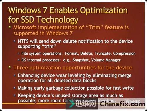

  TRIM支持与否依赖于操作系统、磁盘控制器驱动以及SSD主控,Win7、Windows 2008 R2、Linux 2.6.33、MAC OS 10.6.6、Free BSD 8.2及之后的系统都支持TRIM或者类似指令,Intel 9.6.0.1014及之后的磁盘驱动都可以支持,不过TRIM指令并不强制要求AHCI,IDE模式也可以,只是SSD几乎没谁用IDE模式吧。
SSD为啥这么快?秘密就在这里---微软PPT中专门解释过TRIM指令的工作方式和优点

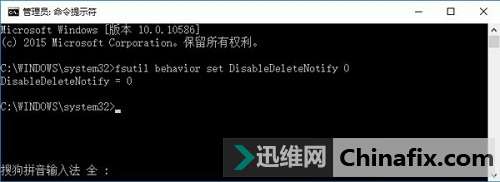

  用户可以自行检查TRIM指令开启与否,打开CMD窗口定位到“fsutil behavior set DisableDeleteNotify 0”表示启用TRIM,如果是1就表示禁用状态或者不支持。

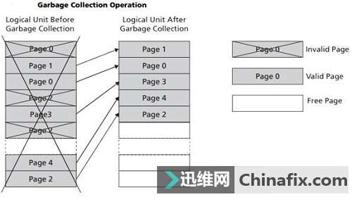

  它的存在还是跟SSD的特性有关,空盘下SSD写入数据所需时间以ns计,但是擦除数据的过程则以ms计,写入的数据越多,需要擦除的时间也越长,SSD的写入性能就会严重下降,GC机制相当于”腾笼换鸟”,把原本杂乱无章存放的数据整理一遍,然后写入到新的空白区,之前的区块就会进行清除操作以恢复正常性能。
SSD为啥这么快?秘密就在这里---GC的处理过程
  由于各种写入、删除操作会在SSD留下杂乱的数据,其中有些是还有用的,有些就是无效的,GC功能启动之后就把有用的数据拷贝到另外的区块,这一步相当于“腾笼”,原来存储数据的区域就会被清除,恢复空盘水平以准备写入新的数据,这就是“换鸟”了。
