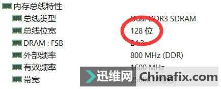

一、什么是双通道
  双通道内存是一种能够让电脑性能增加的技术,说白了是用多个内存由串联方式改良为并联方式,以得到更大的内存带宽。
  使用单通道技术时,主板上多条内存是以串联方式运作,也就是仅是当作一条内存运作,只是容量会相加。内存总线宽度为64-bit,无论安装几条内存,带宽都固定为64-bit。

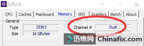

二、双通道内存技术的原理
  双通道内存技术其实就是双通道内存控制技术,能有效地提高内存总带宽,从而适应新的微处理器的数据传输、处理的需要。它的技术核心在于芯片组(北桥)可以在两个不同的数据通道上分别寻址、读取数据R内存可以达到128位的带宽

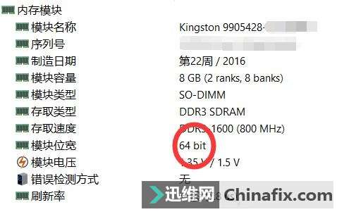

三、双通道内存有什么好处
  双通道内存利用并联方式工作,当成对安装两条内存时,总线宽度将会达到128-bit,带宽翻倍性能也会增加。要知道,内存和硬盘一直以来都是电脑中制约性能的最大掣肘。

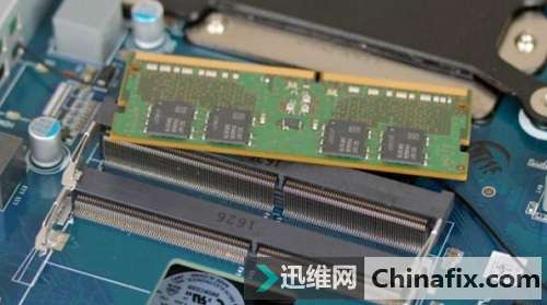

  尤其是采用集成显卡的电脑,对于游戏玩家或是设计类应用的用户而言,双通道技术不吝为一大帮助,因为GPU要经常访问纹理贴图数据,需要很大的内存带宽,甚至可以说性能可以翻倍增加。

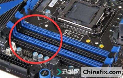

四、怎么安装双通道内存
  双通道内存自然是要求有两条内存,台式机和笔记本的安装方法其实大体一致。先说台式机,常规主板一般有四条内存插槽,实现双通道的安装方法并不是内存插槽1、2、3、4顺序安装,双通道内存实际安装方法应该是1、3,2、4的组合方式,好在现在不少主板内存插槽都是用颜色区分,1、2一个颜色、3、4一个颜色,便于辨认。当然了,如果是只有两个内存插槽的,顺序安装就行。
