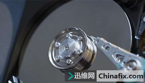

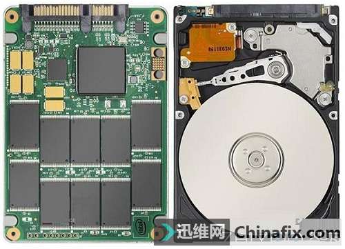

  目前,硬盘主要分为传统的机械硬盘和时下流行的固态硬盘,而以往的机械硬盘在电脑硬件中属于比较容易损坏的硬件,尤其是因为不当的操作,或者在使用中出现频繁震动,都会容易损坏机械硬盘。
机械硬盘
  和机械硬盘的工作原理完全不同,固态硬盘之所以成为固态,因为它们是全电子结构,采用集成电路存储技术,不依赖移动部件或者旋转磁盘来存储、读取数据,驱动器数据都被保存在NAND闪存池中。除了存储单元,还有一个控制单元(Flash芯片),构成了整个固态硬盘。
固态硬盘

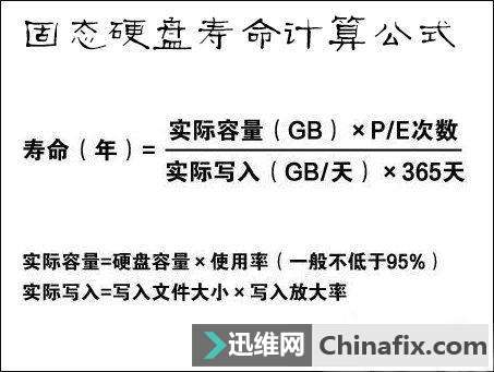

  4、寿命有限
  固态硬盘内的闪存一般写入寿命最高也只有几百万次,但传统机械硬盘如果使用得当,用十多年也不成问题。
固态硬盘寿命计算方式
  所以,我们在使用固态硬盘的时候使用寿命是我们最关心的一个问题。因此,从理论上来说,固态硬盘相比机械硬盘更容易损坏一些,这主要是寿命决定的。不过,用户也无需担心,一般正常使用固态硬盘使用3-5五年压力不大,因此关于固态硬盘是否容易坏,只是一个相对的问题。

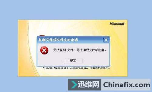

  SSD固态硬盘坏掉的征兆1:出现坏块
  机械硬盘“坏道”,固态硬盘存在“坏块”也就不奇怪了。出现此类问题的通常表现为操作系统需要非常长的时间来尝试读取或保存某个文件,而最终会出现类似“放弃操作“的错误信息。而出现“坏块”的常见症状有:
  (1)无法正确从固态磁盘读取或写入文件;
  (2)系统提示文件系统需要修复;
  (3)活动应用常常冻住或崩溃尤其在访问大型文件时,运行速度缓慢等。
  解决办法:使用一些诸如Crystal Disk Mark的测试软件来检查磁盘是否有任何物理问题。
  SSD固态硬盘坏掉的征兆2:文件无法读或取
  (1)当系统检测到数据将写入坏块时,将直接拒绝写入;
  (2) 对于已写入坏块中的数据,操作系统将拒绝读取;
  解决办法:第一种情况还好一点,因为操作系统会自动屏蔽掉已发现的坏块,你可以重启计算机或者更改文件保存位置。第二种就比较坑了,这意味着坏块中的数据已基本不能再次被读出,尝试一些数据恢复软件或者专业的恢复人员比较好,当然你也要做好数据全丢的最坏打算。

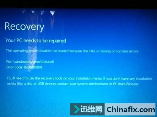

  SSD固态硬盘坏掉的征兆3:文件系统需要修复
  这是大家最害怕,也是最直观的征兆:电脑出现蓝屏,上面显示着大大的Recovery字标。
  解决办法:其实这也是最容易解决的,只需要使用内置的文件系统修复工具即可。

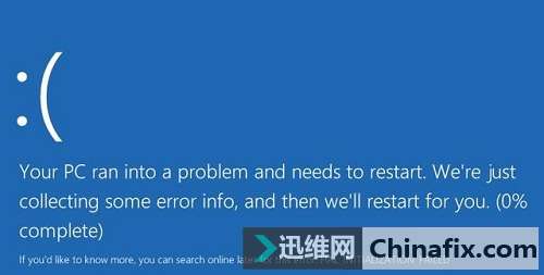

  SSD固态硬盘坏掉的征兆4:启动时频繁死机崩溃
  如果你的磁盘即将“牺牲”,那么你开机的时候系统就会经常在启动过程中崩溃。
  怎么修理:备份数据后重新格式化并重装系统。

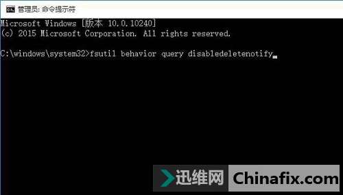

  1、启用固态Trim功能(重要!)
  开启固态硬盘Trim功能能够延长固态硬盘寿命,在删除数据时会不向硬盘通知删除指令,只使用Volume Bitmap来记住这里的数据已经删除。

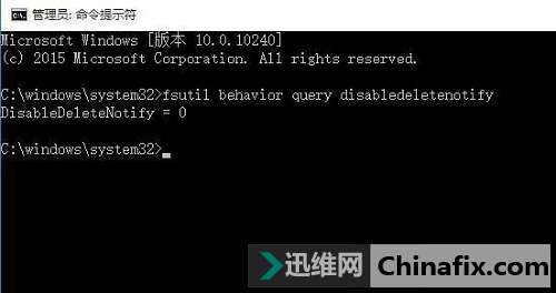

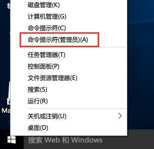

  (1)在电脑桌面右键点击开始菜单,选择命令提示符(管理员)。
  (2)点击弹出管理员命令提示符后,在上面输入 fsutil behavior query disabledeletenotify 并按回车。

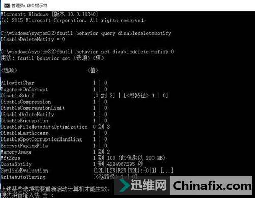

  (3)输入完成回车后,会看到一个返回数据,如果返回的是0的话,那就说明trim指令已启用,如果返回的是1的话,那就说明trim指令未启用。
  (4)如果没有开启的话,可以在命令提示符窗口下,输入命令:fsutil behavior set disabledelete nofify 0并按回车执行,接着重新启动电脑即可开启固态硬盘的trim。

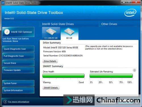

  2、正确使用SSD优化软件
  一般固态硬盘厂商都有自带的SSD优化软件,可以显示SSD信息、一键优化、固件升级以及完全模式等功能。
