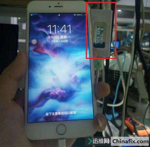

    收到同行送来的故障机壹台iPhone6SP,描述的故障是更换电池后手机出现插充电器充电无反应,还伴随着机器频繁重启,在能进系统的情况下指纹键返回功能也不能用。只更换了一块电池,就造成这些故障,确实闹心。
故障分析
1.更换电池导致主板认不到电池数据造成不充电和重启;
指纹、返回功能不好用,证明指纹键是原机的,只是返回条件没有了,需要拆机检测具体是哪里的问题。
维修过程
测充电电流只有0.29A,因为是换电池导致的,拆机重新扣一下电池,再测故障解决了。只能说上家在换电池的时候没有把检测脚扣到位导致的。

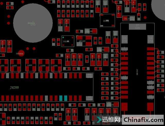

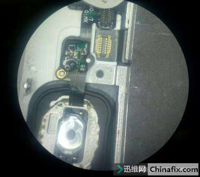

接下来再修指纹、返回功能不好用。用镊子去触碰指纹返回脚发现有返回功能,这就证明不是主板故障,问题出现在屏或者指纹上。
打开鑫智造(私信回复“图纸”免费领VIP会员,抢先体验)对比点位图,万用表测量屏幕对应主板返回功能的脚位,结果是通的,那就只剩下指纹了。测量指纹发现OL断线了,问题找到,直接飞一根线。

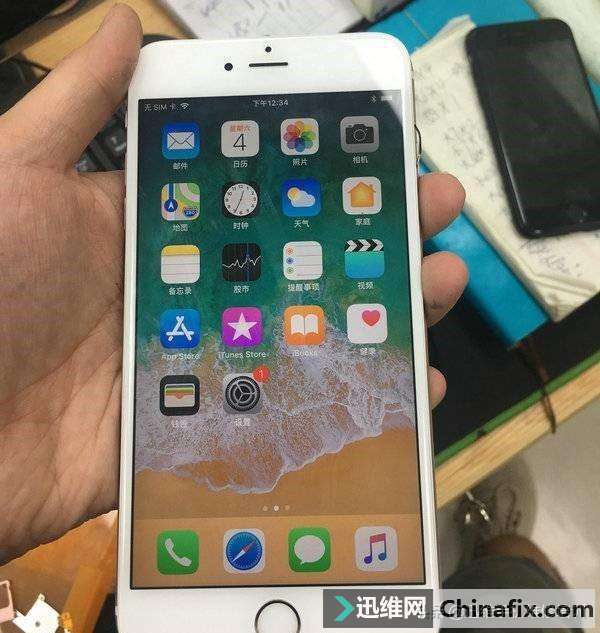

再测试返回功能有了,充电正常,手机也不重启了,插卡测试信号满格,打电话无异常,维修结束。
