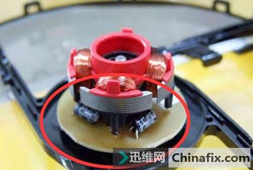

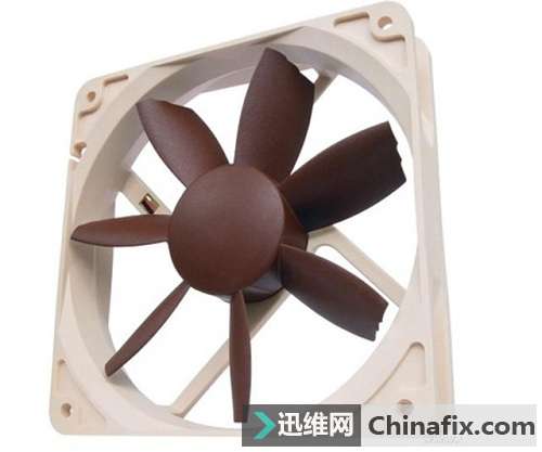

      酷暑,对于电脑而言,电脑散热风扇更是不可或缺的,无论是机箱的吐故纳新,还是CPU/GPU的强制散热,或者是流光溢彩的视觉冲击,电脑散热风扇都担有重责。如果主机散热不良,可能会造成电脑卡顿、死机等故障。那么如何给电脑选择一款优良的电脑散热风扇呢?下面小编给大家介绍一些相关知识,以供参考。
电脑散热风扇你选对了吗 图1
一、都是电脑散热风扇为什么你的不会坏?
  电脑散热风扇看起来都差不多,就是大小有差别,不过为什么有的风扇可以用很久,有的没两天就坏?这是因为电脑散热风扇本身的结构差别造成的。

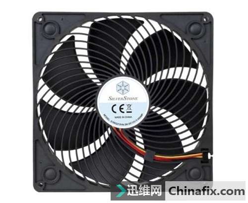

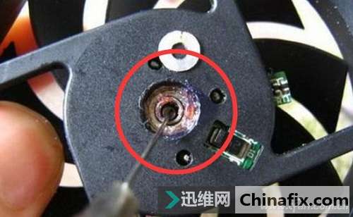

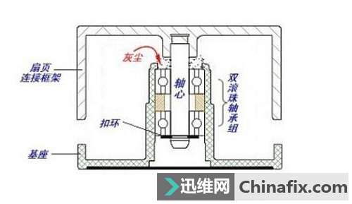

1、含油轴承风扇
  含油轴承是使用滑动摩擦的套筒轴承,使用润滑油作为润滑剂和减阻剂,它造价低廉工艺相应简单,当然价格也就最为便宜,静音性倒是不错。但是缺点太大:寿命短,工作一段时间后随着油的挥发流失以及灰尘侵入会导致噪音增加速度减慢,更严重会轴心受损偏移发生震动,最后完全没法用了。有些电脑风扇停转的问题就是由于用了这种风扇。

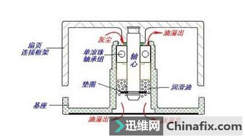

3、单滚珠风扇
  单滚珠风扇是采用滑动摩擦和滚动摩擦混合的形式,其实就是用一个滚珠轴承和一个含油轴承相结合的产物。这种风扇价格不贵,而且克服了含油轴承寿命短的缺点,使用寿命比较长。但是单滚珠风扇的缺点是:噪音加大。

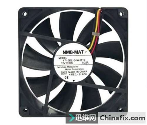

4、双滚珠风扇
  双滚珠风扇的价格仅次于磁悬浮风扇。由于采用双层滚珠结构不存在漏油问题,而且轴承的密闭性最好不容易老化磨损,所以它的寿命是最高的,很多暴力扇都是采用双滚珠的,缺点也相当致命:噪音巨大。

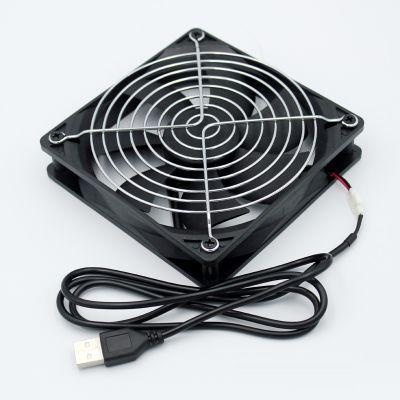

三、电压不同,电脑散热风扇区别大
  电脑散热风扇不仅是外观尺寸不同,比如有80mm、92mm、120mm、140mm乃至200mm的规格,在电压上风扇也是有区别的。目前散热风扇主要分5V和12V两种电压规格,平常见到的CPU、显卡风扇都是12V,机箱风扇也是如此。而笔记本散热器由于需要由USB接口供电,所以使用的基本都是5V风扇。所以,在为自己电脑购买风扇的时候,一定要想好自己用在哪里。
