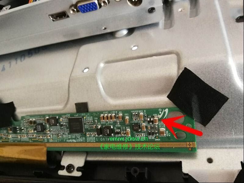

摘要: 收到同行送来的故障机壹台先科杂牌液晶电视开机暗蓝屏无字符,该机器用的三合一V59万能板,逻辑板和屏板在一起,测屏板上已有12V供电。用TV160主板测试工具测试板子图像正常,故障部位锁定在屏板或屏问题。测屏板上除12 ...
    收到同行送来的故障机壹台先科杂牌液晶电视开机暗蓝屏无字符,该机器用的三合一V59万能板,逻辑板和屏板在一起,测屏板上已有12V供电。用TV160主板测试工具测试板子图像正常,故障部位锁定在屏板或屏问题。测屏板上除12V供电外其它稳压基本无电压,后查板上电容对地阻值发现CD23对地短路,拆下贴片电容测量板已不再短路,测电容已经击穿。
         找一个个头 颜色和原机一样的电容测量为10UF,焊在板上开机图像正常,测量CD23电容端电压为30V,长时间试机一切正常,故障修复。
