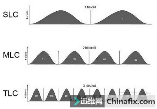

  很多人可能想不到:如果你把一块SSD固态硬盘从机箱里拆出来、长时间放置,它上面的数据甚至都有可能发生丢失,这是和闪存的工作机制有关的。在闪存上最基本的存储单元叫做“晶格”,它就像一个个小电池,内部封有电子。而闪存读取数据时,就是通过判断每个晶格内是否有电(准确来说是电压的高低)来读出“0”或是“1”的二进制数据。
  和干电池一样,闪存的晶格也存在漏电现象。放着不通电一段时间,晶格里的电子就可能会“逃逸”,电子跑得太多了,晶格里的电压就不够了,原本是“1”的数据就可能会错误地被识别为“0”,最终造成数据错乱、丢失。

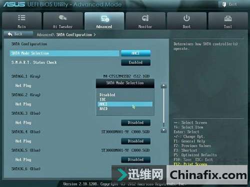

  这三个可以放在一起说,因为它们都更接近系统安装时的注意事项而非日常使用过程中的操作。首先是AHCI,它是SATA硬盘的一种传输协议。虽然AHCI现在已经很落后,虽然它对于SSD固态硬盘的小文件读写性能优化很渣,但是它对于SATA SSD而言还是足够用的。
  不过,AHCI协议的开启与否要在安装系统之前进行,否则会直接导致蓝屏或无法进入系统,现在的NVMe SSD虽然不再需要AHCI协议,但对于那些具备SSD+HDD双硬盘设计的电脑来说,开启AHCI仍然有提升传统硬盘性能的正面意义。

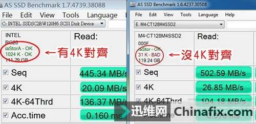

  第二条“4K对齐”想必大家都听过对SSD固态硬盘有好处。但是什么是4K对齐?简单来说就是让硬盘从准确的初始位置开始写入,这样尽量减少数据在硬盘上被“拆分”的概率,能有效提升性能和延长磁盘寿命。
  虽然4K对齐在系统安装完成之后也可以通过第三方软件进行,但是风险较高。最简单的办法就是使用空的SSD和干净的系统镜像安装系统,这样系统在分区过程中就自动是4K对齐的了。记住!千万,千万不要使用如Ghost那样的旁门左道安装系统,因为Ghost装好的系统,4K几乎不可能实现对齐,会对SSD固态硬盘的寿命造成很大影响。当然,盗版的安全隐患也不容忽视,这里就不表了。

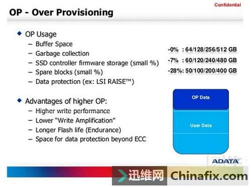

给SSD预留OP空间
  大家看到“OP空间”可能不理解是什么意思?通俗的说,就是分区的时候要故意在SSD固态硬盘上留出一部分不格式化的区域。这个范围最大可以到达SSD总容量的50%,最少建议也应该保留17%-20%。
  这可不是在浪费SSD固态硬盘的空间。首先,预留的这部分容量会被SSD的主控作为“后备”使用,如果整个SSD中有部分闪存区块出现损坏,主控会自动使用未分配空间代替,这样就变相延长了SSD的整体寿命。
  其次,刚刚说到的SSD的“自我维护”,也就是垃圾回收操作,需要将整盘的数据进行重排,这自然需要有用于复制暂存的空间。如果一个SSD全部写满,那么垃圾回收将无法再正常工作,SSD的性能也就会大幅下降。
  最后,现在不少SSD都支持“SLC工作模式”,即在SSD空余容量较多时,只使用多层闪存(MLC、TLC)的第一层,将它当做SLC闪存来工作。这种模式下SSD的寿命和性能都会有很大提升,但是如果剩余空间少于某个数值,那么SLC模式就会失效,SSD固态硬盘也就出现掉速。这个比率对于MLC来说是50%,对于TLC来说则是33.3%。也就是说,如果将一个1TB的TLC SSD预留667GB的空间作为OP,只使用其中的333GB,那么它的性能和寿命将会大幅提升。这当然有些浪费,但如果你很在意SSD固态硬盘的性能和稳定性,这样的做法也不失为一种取巧。

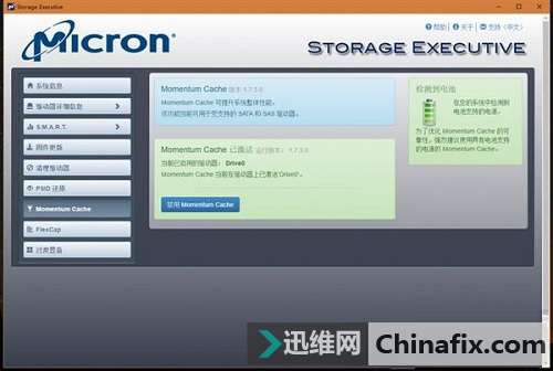

安装官方驱动工具箱
  如果在意性价比的话,OEM型号也是不错的选择。不过,OEM型号相比零售版,除了名称不同职位,其实还是有一个“短板”的,那就是大多不能支持官方的驱动工具箱。
  事实上,如闪迪(西数)、OCZ(东芝)、Intel、英睿达(镁光)、三星这几个闪存大厂,都有给自家消费级SSD配套的工具程序,二线厂商中浦科特的工具箱也算是做的不错的。
  这些软件工具箱大多都具备固件更新、SSD固态硬盘寿命监控、分区管理、擦除、加密等功能,实用性和易用XD很棒。有的厂牌甚至在工具箱里集成了大幅提高SSD性能的各种内存加速算法——实际使用中有没有用不好说,但是至少测试中的速度确实是大幅提升了。对于用户来说,没有额外花钱,装个软件,自己的SSD就能更快,何乐而不为呢?
