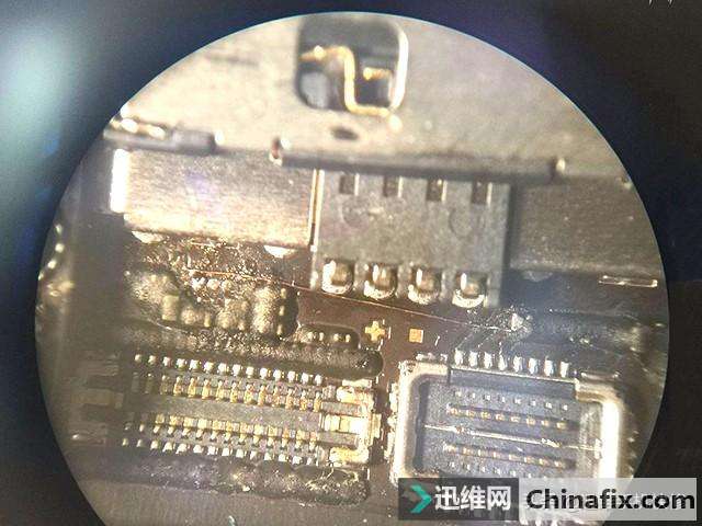

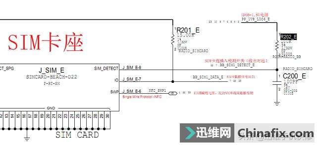

先插卡测试没反应无SIM卡。拆机,插卡托测量,发现SIM卡开关电压为0.6V(如图8脚)不正常,正常电压应该为1.8V。
此电压经过上拉电阻R202_E-1来自基带电源,测量电阻另一端(1脚)电压为1.8V正常,那么问题就出现在SIM卡检测线路上(BB_SIM1_DETECT_E)。

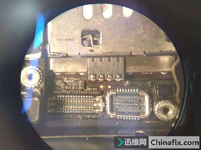

首先,拆掉BB_SIM1_DETECT_E线路上的元器件DZ203_E-1跟C200_E-2,测量电压依然为0.6V,尝试将电阻R202_E-1(100K)改小为10K,但是电压还是达不到正常值1.8V左右,改为2K电压正常,插卡读卡正常,但是不稳定,会时不时跳出无SIM卡,看来电阻阻值还是不能太小。
于是,拆掉电阻R202_E-1,找了个200K左右的电阻,一端焊接在BB_SIM1_DETECT_E线路上,另一端就近从C2430_E-2上拉一个3V(PP3V0_LAT_CONN_E)过来。

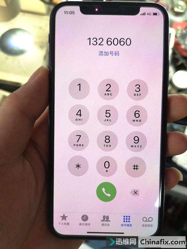

测量SIM卡开关电压为2V左右正常了,插卡,经过一段时间测试,完美解决!
