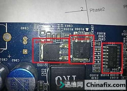

1、场效应管稳压电路
显卡如何给GPU供电 图2
  场效应管稳压电路也是一种很早便出现在显卡上的供电系统,这种供电系统主要由信号驱动芯片以及MosFET组成。该电路系统有着反应速度快、输出纹波小、工作噪声低等优点,并且成本较低,但场效应管稳压电路的转换效率较低而且发热量巨大,不利于产品的功耗和温度控制,因此其多用在显存的供电电路上,而且主要是低端显卡产品所采用,随着科技的进步,这种供电系统已经淡出大家视野了。

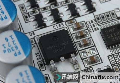

2、三端稳压供电芯片
显卡如何给GPU供电 图3
  三端稳压电路同样历史悠久,也是一种比较简单的显卡供电系统。该电路仅需要一个集成稳压器即可工作,但可提供的电流很小,不适合用在大负载设备上,像GPU这种对电流电压要求较高的元件无法被其所带动,因此在现在的显卡上主要用途是对DAC电路或者接口进行供电。

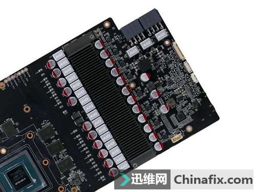

显卡如何给GPU供电 图8显卡PCB上供电系统局部图
  上图为索泰GTX 1080 PGF 玩家力量至尊的PCB局部图,其中写着“AIO”字样的长方体就是电感,这正是我们判断显卡供电相数的标准,因为显卡上所用的电感基本都是个头较大的长方体,因此很好辨认。以该卡为例,有16颗电感排成一列,还有3颗排成一排,因此我们说该卡采用16+3相供电设计。电感按照结构可分为线绕式电感和非线绕式电感,一些比较老的低端显卡采用的是线绕式电感,现在几乎所有的显卡采用的都是非线绕式电感。

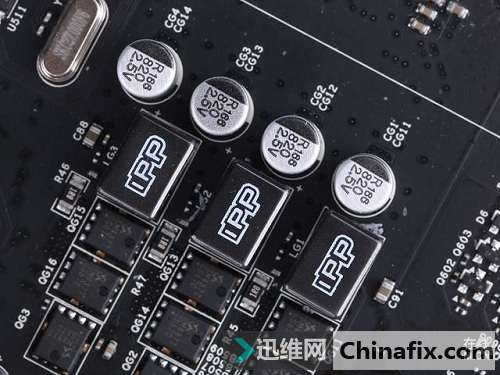

显卡如何给GPU供电 图10采用一上两下布局的MOSFET管
  MOSFET管一般以两个或两个以上组成一组出现在显卡上,分为上下两组,称为上桥和下桥。上桥MOSFET承担外部输入电流,导通的时间短,承担电流低;下桥MOSFET承担的是GPU工作所需电压,其承担的电流是上桥MOSFET的10倍多,导通的时间比上桥长很多。因此,一般下桥MOSFET的规模要大于上桥MOSFET,如上图所示,上桥MOSFET管只有一个横向的,而下桥却有两个纵向的,这种一上两下的设计是显卡MOSFET排布中的经典布局。
  上下两桥的MOSFET管工作时就像水塔,上面在灌水,下面在放水。水塔快满的时候就停止灌水(MOSFET上桥关),水塔快干的时候就开始灌水(MOSFET上桥开),这样底下持续放水的流量就会趋向稳定,GPU就能得到平稳的电压,有利于性能的发挥。

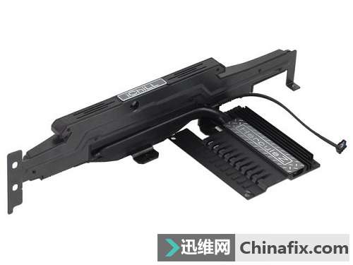

显卡如何给GPU供电 图12映众的供电散热模块
  细心的玩家可能会注意到,一般显卡的MOSFET区也有相应的散热装置,要么是散热垫,要么像映众冰龙那样专门做一个主动散热模块出来。这是因为MOSFET管的发热也很大,如果不做好散热很容易在显卡高负载运行时烧穿。说到这里我们需要提一下,DrMOS由于承受温度的能力比MOSFET更高,因此一旦烧损,极大的可能性会烧穿PCB板,导致显卡无法返修;而MOSFET由于承受温度的能力较低,因为过热烧毁时,往往不会破坏PCB,通过更换MOSFET就可以修理。总之,给MOSFET做好散热是制造一块好显卡必要的步骤。

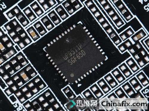

显卡如何给GPU供电 图13台湾力智uP9511P 8相PWM芯片
  PWM芯片直接连接MOSFET,在特定的电压下可以让电流通过或断开,因此有点像电路的开关,这也是开关电路名字的由来。PWM就是控制MOSFET来决定要不要让电流通过,当MOSFET上桥开下桥关的时候,电流就可以通过,当MOSFET上桥关下桥开的时候,电流就过不去。一般来说一排MOSFET都由一颗PWM芯片控制,但PWM芯片可控的相数与显卡的供电相数并不一定是一一对应的。
  举例来说,上图是一颗比较高端的8相PWM芯片,我们熟悉的GTX 1080 Founders Edition便采用的这枚芯片,GTX 1080的供电相数为6相;但uP9511P完全可以控制显卡上的16相供电,堆料王索泰就用其控制了GTX 1080 PGF上的16相供电,可见该芯片的素质是非常过硬的。
