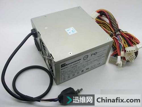

  说到AT电源规范,很多网友可能并不熟悉,AT规范与ATX规范一定不要混淆,后边我们会单独介绍大家最为熟知的ATX规范,而AT电源规范作为最早期的产品,现在已经很难见到。
AT电源
  如同其他的早期产品,AT规范是由IBM提出来的,我们常说的386、486的老机器上,用的就是这种PC电源,该类型的PC电源是伴随着IBM推出PC/AT机时所提出的,时间在上世纪90年代以前,当之无愧的计算机开关电源的鼻祖。该类型提供+5V、-5V、+12V、-12V四组电压,具备硬开关。用过386、486这类老机器的人都知道,当年开机需要拨动机箱后面一个开关,计算机才会供电。是的,这种PC电源可以说非常机械,不可以软件开关。随着技术的发展,该类型PC电源现在已经完全淘汰。

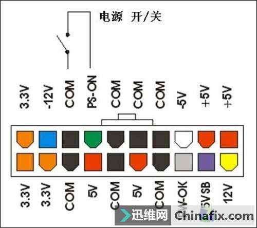

  1995年,Intel 推出了新的主板架构——ATX,随之诞生的则是ATX规范的电源,时至今日,我们仍然在沿用这种制式的PC电源,只不过版本发生了变更。ATX是英文AT Extend的缩写,可以翻译为AT扩展。与AT电源相比,主要是增加了+3.3V和+5V Standby两路输出和一个PS-ON信号,并且可以软关机(AT需要关掉开关),输出线改成一个20芯线给主板供电。
ATX 20Pin线路的定义

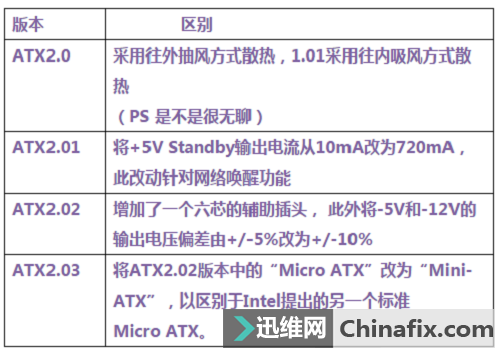

  ATX总共经历了不同的阶段,分别为ATX1.01,ATX2.0,ATX2.01,ATX2.02,ATX2.03,ATX 12V(也称ATX 2.04, ATX2.03后的PC电源,均以此版本为基础更新,例如ATX2.2、ATX2.31,不过这个不在今天谈论范围内。
  其实ATX发展到ATX 2.03,各个版本之间的差别其实都不大,甚至在ATX12V规范中,前期也在沿用这种20Pin芯线的主板供电方式。
  从上表可以看出,从ATX 1.01到ATX 2.03其实变化并不大,因为此时计算机的发展还没有迈入PENTIUM4 阶段,到了PENTIUM4阶段以后电脑的运算速度开始飞速发展,功耗也随之上扬。这套靠着20PIN 芯线给主板上全部东西供电的ATX标准显得越来越捉襟见肘,于是历史的车轮再次向前碾进。

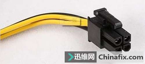

  “ATX12V”规范严格来说,ATX12V是规划在ATX范围内的,但是它的出现,代表着电脑的发展进入了“近代史”。 ATX12V也叫做ATX 2.04,但是它有一个别称——P4电源。 也就是说,面对着高功耗的PENTIME4 ,ATX 12V应运而生。ATX 12V,顾名思义,加强了+12VDC端的电流输出能力,并对+12V的电流输出、涌浪电流峰值、滤波电容的容量、保护等做出了新的规定;新增加了P4电源连接线;加强了+5VSB的电流输出能力;“串口”的供电概念,也在这时候具有了雏形。
增加的4PIN 12V CPU供电线路

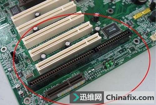

  ATX12V规范,其实也分出了很多版本,它们分别是ATX12V1.2、ATX12V1.3、ATX12V2.0、ATX12V2.2、ATX12V 2.3、ATX12V2.31。从V1.2开始,ATX 12V不再提供-5V电压输出,因为此时ISA卡槽接口已经因为各种原因退出了历史,也就不需要-5V输出了。
ISA卡槽

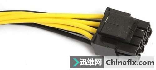

  从V1.3开始,增加了一个我们熟悉的接口,那就是SATA电源口。现在市面上的电源,仍然有此规范的。而从V1.3到V2.0 ,由单路12V输出改为双路12V输出。一路专门为CPU供电。主板供电接口由20针增加到24针,就是我们现在主流的24PIN芯线主板供电主线。多出的四针,2针是12V输出,2针地线(再次强化12V对于主板的供电)。V2.2版本则是沿用了V2.0的双路12V设计,将最大输出标准提升到450W,并且引入8PIN的供电标准,重新规划了电路电流标准,提升了转换效率。
8PIN供电口

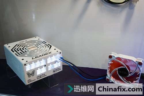

  在这类似PC电源的发展过程中,出现了一些过度产品,它们拥有了蛇皮网包裹的线材,拥有了模块化的接线方式,以及12CM的静音风扇,有些还带有PWM调速,或者手动设置风扇转速。这些过度产品的问世,给PC电源发展带来新的思路,慢慢这些技术发展成熟,厂商加之以绚丽的外观,新型镀层的外壳材料便成为了现在我们看见和使用的PC电源。
怎一个炫字了得
  高密度蛇皮网包裹的线材,让走线更加方便,使得以前好似一团乱麻的导线变得整齐明朗。模块化更是给了用户更大的选择空间,自由搭配各种接口的数目,非常方便。值得一提的是12CM风扇(以往也有类似设计,但大多定位高端),不仅仅是给PC电源带来了高效率的散热,而且将CPU,主板供电部位的余热吸走,吹出机箱外面,是不得不说的PC电源发展上的点睛之笔,打破了机箱内部配件各自为营的设计状况,给人一种整体,协调的舒适感。现在电源的设计,可谓是给DIY玩家留出了充分的发扬个性的空间。

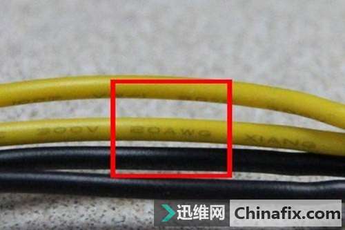

  1、不可不说的线径问题
  一块PC电源用料好坏最直观的标准就是线径,电脑内部的电流其实是非常大的,12V的输出电流,动辄就达到几十安培,没有优质的导线来作为电流的通道,不仅不能为硬件持续稳定的供给电力,还会导致安全隐患。一般来说,导线需要有18AWG,也就是说,横截面积要有1.00mm2,当然越粗越好,有关AWG数值一般在导线绝缘外皮上有(AWG是American Wire Gauge的简称,单线导体是根据直径、绞线是根据横截面积来决定线号)。
注意图中18AWG标示

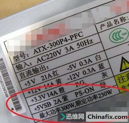

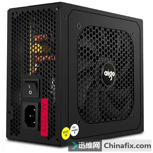

  2、擦亮双眼看功率
  电源的功率可分为:额定功率、最大功率和峰值功率。但是只有额定功率和最大功率才有实际意义。
  额定功率:环境温度在-5~50度之间,输入电压在180V~264V之间,PC电源能长时间稳定输出的功率。
  最大功率:在常温下,输入电压在200V~240V之间,PC电源可以长时间稳定输出的功率,最大功率一般比额定功率大15%左右。
  峰值功率:电源在极短时间内能达到的最大功率,时间仅能维持几秒至30秒之间。峰值功率与使用环境与条件有关系,不是一个确定值,但峰值功率可以很大,极容易误导用户,并不具备什么参考价值。
  一般我们所说的电源XXX W,大多都指的额定功率,但是有极少数坑爹行为会将最大功率,甚至峰值功率作为噱头喊出来,擦亮双眼显得尤为重要。
参数实标

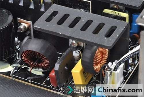

  PFC的英文全称为“Power Factor Correction”,意思是“功率因数校正”,功率因数指的是有效功率与总耗电量(视在功率)之间的关系,也就是有效功率除以总耗电量(视在功率)的比值。 基本上功率因素可以衡量电力被有效利用的程度,当功率因素值越大,代表其电力利用率越高。

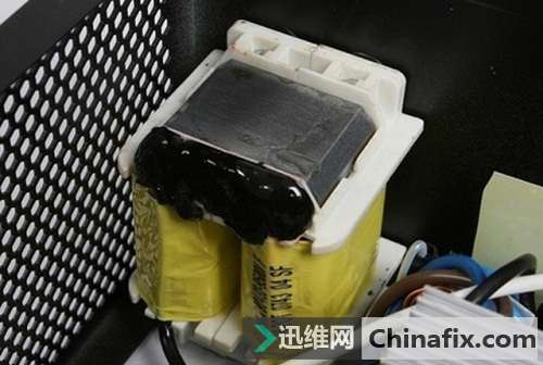

  通俗的说,PFC电路就是提升电源效率的一个电路,分为被动PFC和主动PFC 两种。被动式PFC一般分“电感补偿式”和“填谷电路式(Valley Fill Circuit)”,这两种被动PFC电路都有一个不足,就是功率因数只能达到最高0.9,但是成本较低。识别它也很容易,就是PC电源内部往往有一坨铁,其实它不是变压器,而是被动PFC。
被动式PFC

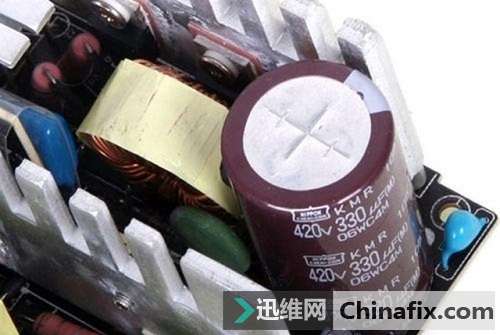

  而相对而言,主动PFC因为是有专门IC控制的电路,所以功率因数通常可达98%以上。
主动式PFC
  4、你所不知的EMI
  EMI就是我们所说的电磁干扰,现在PC电源的功率越来越高,内部强电流必然产生强大的电磁干扰,一款好的电源,为了保证输出的稳定性,就需要EMI滤波电路的帮助,高端电源已经存在了二级EMI电路。
典型的二级EMI电路

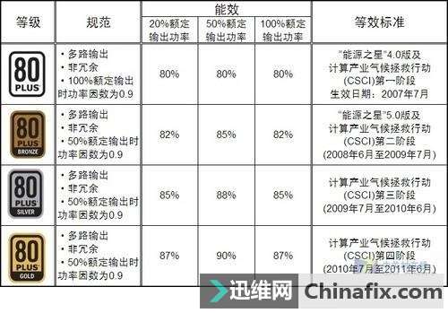

  5、80PLUS标准
  80PLUS作为一个转换效率的标示早就为大众所知,但是80PLUS的各种标示的所标示的具体能源效率,您是否了解呢?
80PLUS标准
