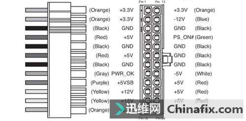

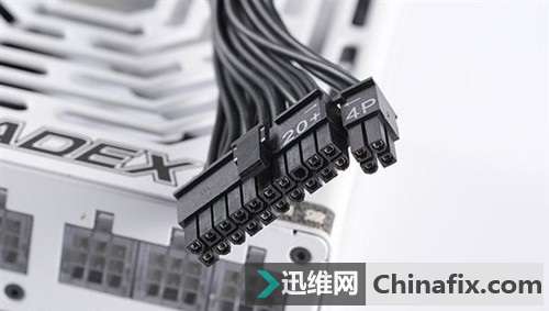

24Pin主供电接口:最主要的PC供电接口
  首先我们从PC电源必备的接口开始讲起,第一个要讲的是体积最大的24Pin主供电接口,它也叫做24Pin主板供电接口,之所以这么叫是因为它是直接插入主板上的,是最主要的PC供电接口。
电源24Pin主供电接口
电源24Pin主供电接口定义
  电源的24Pin主供电接口共计有2组+12V供电、5组+5V供电和4组+3.3V供电,每组供电的最大传输电流一般为6A,因此24Pin主供电接口的+12V、+5V和+3.3V供电的最大功率分别为144W、150W和79.2W。
  值得注意的是现在24Pin主供电接口分为两种结构:一种是整体式的24Pin,另一种是分离式的20+4Pin,两种接口的24Pin主供电接口都适用于现在的主板,性能上并无区别。后者之所以采用分离式的设计主要是为了兼容以前采用20Pin供电接口的老式主板,不过这样的主板早已被市场淘汰,因此现在不少电源都会直接使用整体式设计的24Pin主供电接口。

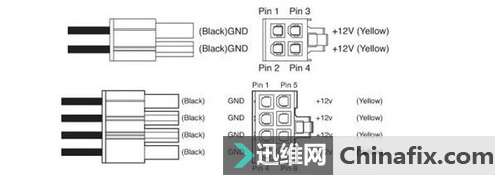

ATX 12V 4Pin及ATX12V/EPS 12V 4+4/8Pin接口:CPU供电的来源
  由于24Pin主供电接口所提供的+12V供电功率有限,因此现在的CPU都采用了独立接口来获取+12V供电,而负责给CPU供电的就是电源上的ATX 12V 4Pin或EPS 12V 4+4/8Pin接口,也就是我们常说的CPU 4Pin/4+4Pin/8Pin供电接口。
CPU 4+4Pin与CPU 8Pin供电接口
ATX 12V 4Pin及ATX12V/EPS 12V 4+4Pin接口定义
  CPU供电接口有4Pin、4+4Pin和8Pin等三种, 其中4+4Pin和8Pin本质上是同一个接口,他们之间仅仅是分离式设计和整合式设计的不同,是出于兼容性的考虑,性能上并无差异。CPU 4Pin供电接口包含有两路+12V供电,而4+4Pin/8Pin供电则有4组+12V供电,前者每组供电的最大传输电流一般为8A,后者每组最大传输电流一般为7A,因此CPU 4Pin供电接口的最大供电功率为192W,而CPU 4+4Pin/8Pin供电接口则为336W。
  值得注意的是,由于CPU并不直接使用+12V供电,而是需要通过开关电源电路将+12V转换为自己的工作电压,因此这里面还存在着转换效率,因此部分高端处理器虽然可以使用CPU 4Pin进行供电,但是考虑到工作稳定以及超频等需要,部分高端处理器大都需要用到4+4Pin或者8Pin的CPU供电接口,后者的供电功率更加充足,因此大家在组装高端平台的时候,务必要注意选用的电源以及主板是否提供4+4Pin或8Pin的CPU供电接口。

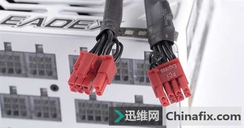

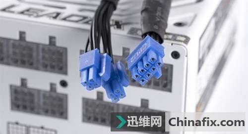

PCI-E 6Pin/6+2Pin接口:显卡供电的重要来源
  与CPU供电的做法相同,现在独立显卡已经不仅仅是从主板插槽上取电,为了满足GPU对供电的高需求,现在主流或以上级别的显卡大都需要使用外部供电,而这个供电接口则是大家熟悉的PCI-E供电接口,主要是有6Pin和6+2Pin两种。
PCI-E 6+2Pin接口

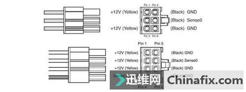

PCI-E 6Pin/6+2Pin接口定义
  PCI-E 6+2Pin供电接口本质上就是8Pin供电接口,同样是分离式和整体式的区别,不存在性能上的差异,仅仅是出于兼容性和多用性的考虑,因此现在电源上基本只有6Pin和6+2Pin两种PCI-E显卡供电接口。PCI-E供电接口主要提供+12V供电,其中PCI-E 6Pin供电有2组+12V供电,而PCI-E 6+2Pin则有3组+12V供电,一般而言每组能承担6A供电,因此PCI-E 6Pin供电的最大输出功率为192W,而PCI-E 6+2Pin的有288W。
  然而这是PCI-E 6Pin以及PCI-E 6+2Pin接口最大传输功率的物理值,并不是PCI-E规范中的限定值。实际上按照PCI-E规范的要求,单个PCI-E 6Pin的供电功率不得大于75W,单个PCI-E 6+2Pin/8Pin的供电功率不得大于150W,这些规范中的数字都远小于接口的实际物理上限。

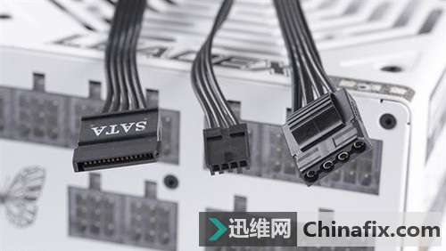

D型大4Pin接口与SATA电源接口:硬盘以及各种外设的供电就靠它们了
  上面说到24Pin主供电接口、CPU供电接口以及PCI-E供电接口都是PC中的供电大户,它们对应也是PC中最重要的硬件。不过要从用途上来说的话,下面要说到的D型大4Pin接口以及SATA接口就更为广泛了,因为硬盘以及各种外设的供电都基本依赖这两个接口。
SATA电源接口、软驱供电接口、D型大4Pin接口

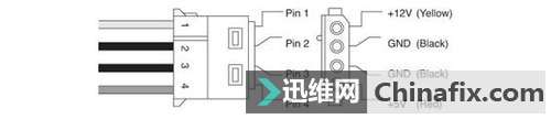

  D型大4Pin接口是目前电脑中现存的最古老的一种接口,由Molex公司制造和销售,业内将其称为Molex接口,不过由于其体积较大,而且外型呈有点像是被拉长的字幕D,因此也有“大4Pin”、“D4Pin”多种叫法等,对玩家来说堪称是最熟悉的电源接口了,老式硬盘、光驱以及机箱风扇等都需要依赖其进行供电。
D型大4Pin接口定义
  D型大4Pin接口可以提供1组+5V和1组+12V供电,当然玩家也可以通过+12V供电、+5V作地线的方式获得+7V供电,其使用的端子可以承受最大13A的电流,不过出于安全考虑,有相关的规范要求每个端子的实际供电应该控制在5A以内,因此D型大4Pin接口+12V供电功率为60W,而+5V则为25W。
  顺带一说的是俗称“小4Pin”的软驱接口,其接线方式与D型大4Pin基本相同,但是体积要小得多,供电功率也要略低一些,由于软驱已经淘汰的缘故,现在很多电源产品已经不再提供这个接口,因此这里我们就不详细说明了。

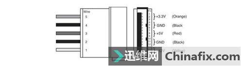

SATA电源接口定义
  而SATA电源接口则是目前SATA硬盘包括HDD机械硬盘以及SSD固态硬盘的主要供电来源,起可以提供+12V、+5V和+3.3V供电,每组电压对应3针,共15针。每个端子可以传输的电流为1.5A,所以12V、5V和3.3V各可以传输的电流都为4.5A,功率分别为54W、22.5W和14.85W。
  由于大部分的SATA设备都可以在没有+3.3V供电的情况下正常工作,因此如果玩家确实需要大量的SATA电源接口但电源本身提供的数量有所不足,那就可以使用转接线从D型4Pin接口转接扩充。
