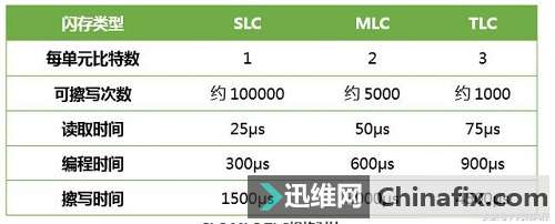

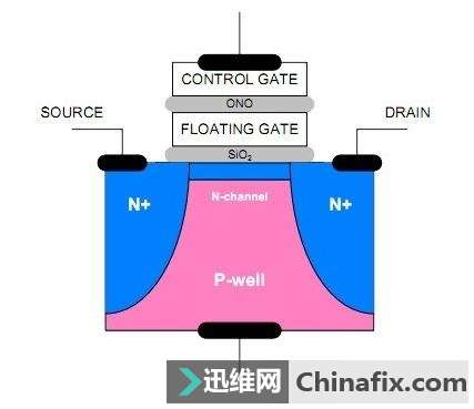

  上图是闪存结构,SLC和MLC、TLC的结构是相同的,只是充电值位数不同,储存密度不同。
  ①SLC 是Single-Level Cell的简写,即1bit/cell,1个储存单元,单层式储存,2个充电值。电荷充电,简单、扎实、快捷。SLC读写速度快,寿命长,价格贵。SLC因为太昂贵,一般用于工控级别的SSD,或者用于做SSD缓存。很少用SLC作闪存的个人消费等级的SSD,太奢侈了。
  ②MLC,2bit/cell,2储存单元,4个充电值。储存密度更高,成本更低,速度比SLC慢,寿命比SLC短。
  ③TLC,3bit/cell,3个储存,8个充电值。储存密度比MLC高约1.5倍,成本比MLC更低,速度,寿命比MLC更差。
  我们不难看出,对于2D NAND来说,充电值越多,储存密度越大,寿命就越差,读写速度就越差。而且储存密度大,还可能导致容易写入集中,写入放大,甚至绝缘击穿造成坏块或写入错误。所以闪存的好坏是决定SSD性能基本的,最重要的因素。

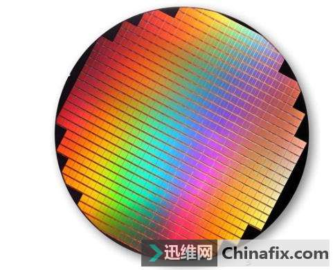

  3、晶圆颗粒有“原片”、“白片”、“黑片”之分
SSD固态硬盘选购时的两大要点 图5
  ①原片:品质,合格率都过关,经过原厂严格检测,封装才出厂,都打着原厂LOGO。原片,好但是贵,用于高端产品当中,供不应求,量少,难得。
  ②白片:白片就是封装后的原片中再检测到有瑕疵的颗粒,然后淘汰下来的,也是有厂家信息的。而SSD厂家即使重新打LOGO,也会保留其原厂的重要信息。其实白片并不可怕,只是稍有瑕疵。白片在个人消费中低端产品市场相当普遍,性价比比较高。
  ③黑片:黑片是原料阶段就彻底淘汰的晶圆。

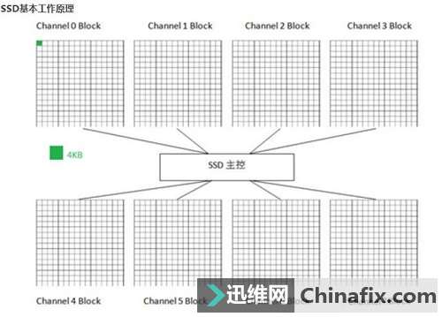

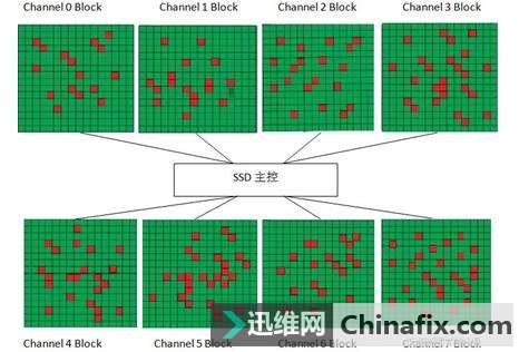

  SSD就相当于一个RAIDO的NAND阵列,主控芯片是固态硬盘的大脑,其作用一是合理调配数据在各个闪存芯片上的负荷,二则是承担了整个数据中转,连接闪存芯片和外部SATA接口。主控提供数据处理能力、算法,管理着TRIM、GC(垃圾回收)、磨损平衡、NCQ等等功能。
SSD固态硬盘选购时的两大要点 图6
SSD固态硬盘选购时的两大要点 图7
  我们来通过SSD原理说说主控的具体作用。我们可以把SSD的内部储存想象成一张表格。SSD的写入并非从头到尾依次写的,而是杂乱无章的,东一榔头西一棒子。刚开始这样还蛮快的,因为SSD空白很多。但是随着写入的增多,主控不仅要去为需要写入的数据找到空白位置,而且还要把无效的数据标记出来交给GC来垃圾回收。因为SSD的读写是通过电荷实现的,无法覆盖,不像磁盘HDD。如果SSD主控运算差,效率低下,那么读、擦、写就都很慢,而且会造成SSD空间浪费,写入集中,写入放大等等问题。另外主控问题,还可能导致SSD掉速,掉盘,变砖。
