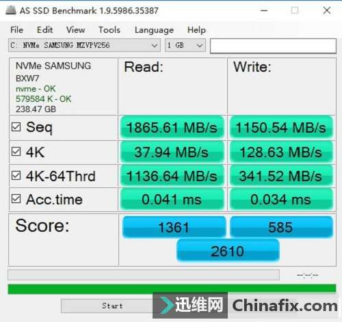

  NVMe SSD最大的特色就是超高速。运行在AHCI协议(即SATA3.0通道)的M.2 SSD最大队列深度只有32,而NVMe SSD的最大队列深度则提升到了64000,所以4K 64线程读取速度终于能达到1GB/s了,也超越了SATA3接口能达到的上限,IOPS性能有了质的飞跃。再具体的表现上,普通M.2 SSD的持续读取速度最高不过600MB/s,而NVMe SSD则可轻松达到1200MB/s,高端型号甚至可以突破2500MB/s大关!

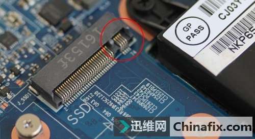

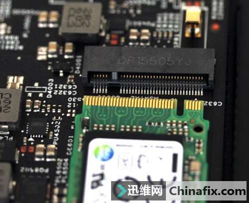

  首先我们需要明确一点,所有NVMe SSD肯定都采用了M Key接口,也就是金手指只有一个缺口。因此,笔记本身上的M.2插槽是否也是M Key标准就是兼容与否的最大前提条件。

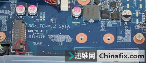

  至于如何区分笔记本M.2插槽的类型也很简单,M.2插槽会被一个防止误差的隔断一分为二,数一下小隔断里金属针的数量,如果是5根就属于B Key标准,如果是4根就是M Key标准,M Key向下兼容B Key,反之则不成立。因此,NVMe SSD的接口根本就不能插入到B Key标准的插槽中。

  对采用SATA3.0总线的M.2 SSD而言,读写速度的差异也就在10%~25%之间,顶级产品能有接近600MB/s的持续读取速度,而低端产品最差也能达到450MB/s,哪怕是4K性能相差得也谈不上太过玄乎。而NVMe SSD之间的性能差异可就非常明显了,有些产品持续读取速度只有1000MB/s出头,而有些产品则能接近3000MB/s。
  没办法,影响NVMe SSD性能发挥的因素太多了,主控、NAND闪存颗粒的品质、容量大小、驱动版本、安装平台(笔记本还是台式机)都会制约NVMe SSD的性能。但是,无论如何,NVMe SSD的性能都是SATA3.0总线M.2 SSD无法比拟的,所以对磁盘性能较为看重的笔记本用户,只要你的机器支持NVMe SSD,那就不要犹豫,一步到位吧!

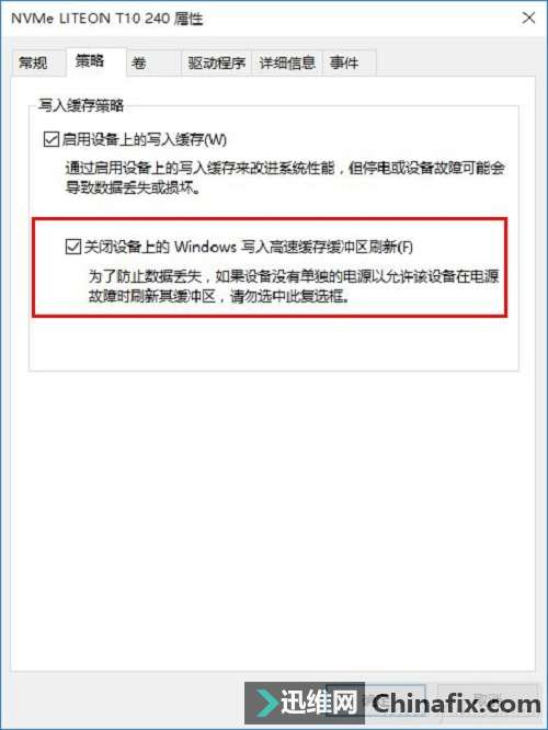

小提示:
  Windows系统自带写入保护机制,微软的NVMe驱动会等待写入验证,所以NVMe SSD在测试时总存在4K写入成绩偏低的问题。所以,笔者建议大家可以进入“设备管理器→磁盘驱动器”,右键点击NVMe SSD对应的型号属性,在策略选项卡中手动关闭“Windows写入高速缓存缓冲区刷新”功能。
