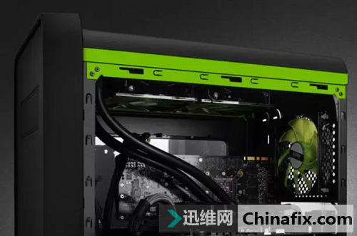

      炎炎夏日,你是怎么给你电脑降温防止撸管卡屏的呢!每到酷暑来临,,又到了玩家与电脑发热作斗争的时候了。所以呢,这老旧的散热器该修整就得修整,该升级就得升级了。说到买散热器,不管是升级还是新配电脑,不少玩家都曾经在风冷与一体式水冷之间犹豫过。实际上,从具体的使用情况来看,选择哪一种散热器并不能光从散热效率来考虑。那么电脑散热器怎么选呢?我们必须综合机箱结构与摆放方式、机箱内部风道设计、处理器发热程度等条件来进行分析。接下来让我们一起来看看吧!

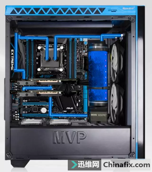

电脑散热器怎么选 图2主流中塔机箱都提供了水冷排安装位

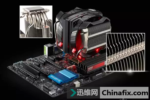

电脑散热器怎么选 图4超大风冷散热器对于机箱的高度/宽度有要求

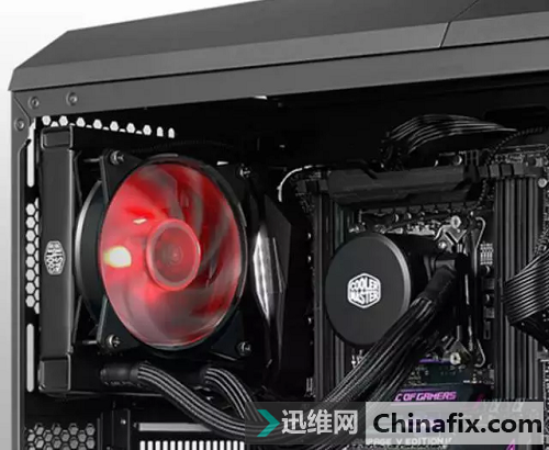

电脑散热器怎么选 图5一体式水冷散热器的吸热端体积较小,安装适应度高

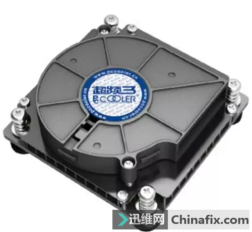

电脑散热器怎么选 图6螺丝固定比扣具固定更可靠

  高端风冷散热器为了提供足够大的散热面积和使用大尺寸的静音风扇,必然要搭配巨大的散热鳍片结构,这也使得很多高端风冷散热器的个头很高,这对于机箱的空间就提出了要求。当然,也有横向增加散热鳍片尺寸的解决方案,这样的散热器安装尺寸限制则来自于主板散热片和内存散热片(梳子条)。
  而一体式水冷则不存在这样的问题,它的水冷头尺寸远小于风冷散热器,既不需要特别的机箱高度(或宽度),也不会与主板/内存的散热片“打架”。但是,一体式水冷的散热排还是很大,需要机箱有专门的位置来进行安装,如果机箱内没有水冷排安装位,那就不能安装(除非自行改造)。

  总的来说,对于有水冷排安装位的机箱来讲,一体式水冷的“宜居”度是很好的,不管是立式还是卧式,安装体验和长时间使用的可靠性 都比较好。对于没有水冷排安装位的机箱来讲,如果是立式机箱,建议选择用螺丝固定的中高端风冷散热器(基本不会翘边),如果是卧式机箱,则选择范围就更广一些,但也要注意散热器及扣具是否会与主板/内存散热片冲突。

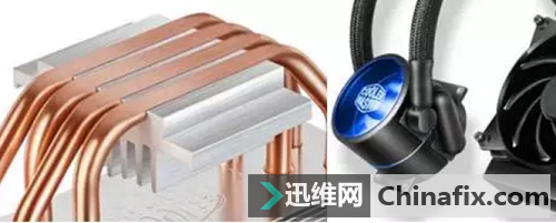

  中高端风冷散热器和一体式水冷散热器到底哪个散热效率更高?我们知道,一体式水冷的水冷排部分也是需要风扇来进行散热的,只不过从吸热端到散热端,它是用水泵主动推动的冷却液在传热,而普通的风冷散热器是依靠金属或热管里的冷却液在被动传热。
  除此外,它们吸热、散热单元的功能也都相似,只是不同产品在这些组成部分上各有优劣,因此不能统一而论哪一类散热效率更高。
  另外,一体式水冷由于风扇安装在水冷排上,因此一般不能照顾到主板处理器供电电路的散热(但可以协助组建机箱散热风道),而中高端风冷无论是直吹还是侧吹,基本上都可以在一定程度上降低处理器供电电路的温度。但是,如果从只针对处理器的平均散热效率来讲,一体式水冷的确好于中高端风冷。

电脑散热器怎么选 图7一体式水冷可以看成热管风冷的“水泵推动加强版”

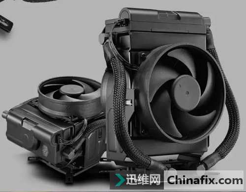

电脑散热器怎么选 图8可变形的MasterLiquid Maker 92风水冷一体化散热器
  这里我们只谈颜值。就散热器的外观来说,每个人的品味都不一样,因此也不能说水冷风冷哪种更好看,只是可以简单总结一下:喜欢机械风格加霸气外观的玩家,可以多考虑中高端风冷散热器,而喜欢水管风格外观的,自然就只有选水冷啦。此外也可以根据自己主机的MOD风格来进行选择,这时候就不用考虑那几℃的散热效果差异了,好看才是硬道理。
