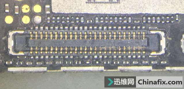

测机,故障确实如客户所说。拆机发现尾插座子焊过,里面有很多焊油。先清理焊盘,再换到好的后壳总成上测试,然而故障依旧。

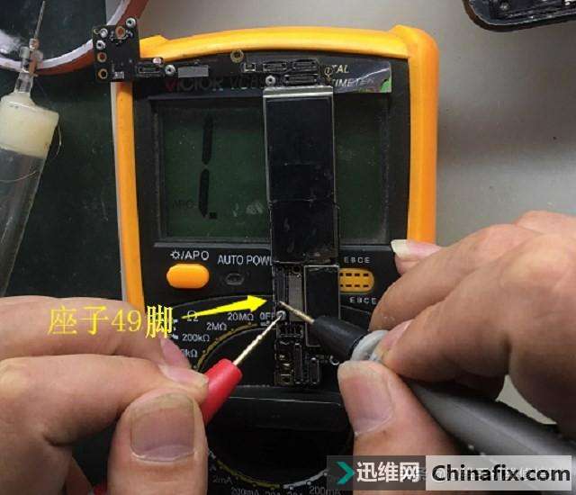

测尾插对地阻值,座子49脚到音频有空焊,其他阻值都正常。

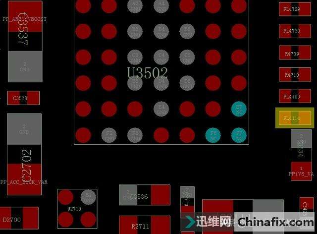

测座子没阻值,焊盘也没阻值,脚位是到音频芯片的,打开鑫智造查看图纸得知中间进过一个电感FL4114。
测电感也无数值,怀疑焊盘断线。直接拆芯片飞线到电感,焊上芯片后阻值正常。音频处理好开机测试声音恢复正常,接着修不充电。
因为座子焊的比较烂,直接重新更换座子。之前已经测过阻值都正常,开机发现插上能联机但是一点电流也没有。

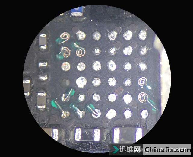

电池数据也正常,先按简单修充电的流程去修。第一短接Q4001涛声依旧,第二换USB芯片。拆掉芯片后发现掉点严重,好多点都是似断非断的状态,直接飞线处理,顺便打了下阻值。

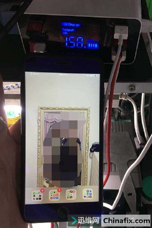

处理好焊上芯片后发现不进系统,一看电流200mA起跳,USB芯片坏了,又重新换了一个。换后可以进系统,测试发现故障还是不充电,直接短接Q2101后还不充电,更换充电芯片,充电正常。
测试正常后装到客户机器里发现尾插还是坏的,插数据线可调电源还会保护,更换尾插后,测试功能全部正常,维修结束。
