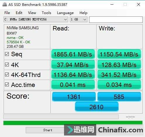

  NVMe SSD最大的特色就是超高速。运行在AHCI协议(即SATA3.0通道)的M.2 SSD最大队列深度只有32,而NVMe SSD的最大队列深度则提升到了64000,所以4K 64线程读取速度终于能达到1GB/s了,也超越了SATA3接口能达到的上限,IOPS性能有了质的飞跃(图2)。再具体的表现上,普通M.2 SSD的持续读取速度最高不过600MB/s,而NVMe SSD则可轻松达到1200MB/s,高端型号甚至可以突破2500MB/s大关!

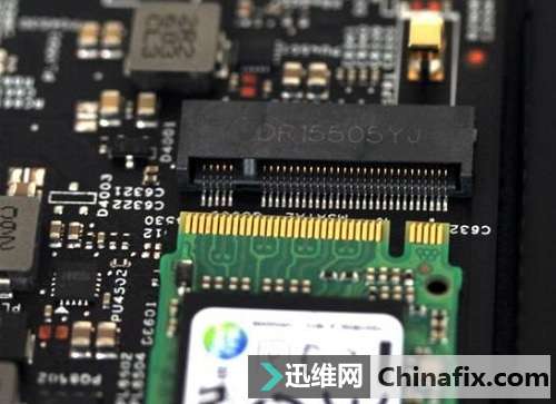

  首先我们需要明确一点,所有NVMe SSD肯定都采用了M Key接口,也就是金手指只有一个缺口。因此,笔记本身上的M.2插槽是否也是M Key标准就是兼容与否的最大前提条件。

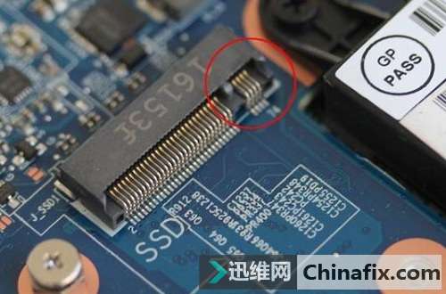

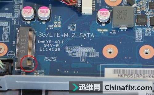

  至于如何区分笔记本M.2插槽的类型也很简单,M.2插槽会被一个防止误差的隔断一分为二,数一下小隔断里金属针的数量,如果是5根就属于B Key标准(图4),如果是4根就是M Key标准(图5),M Key向下兼容B Key,反之则不成立。因此,NVMe SSD的接口根本就不能插入到B Key标准的插槽中(图6)。

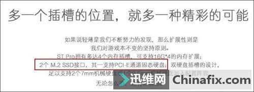

  那么,只要笔记本配备了M Key标准的M.2插槽,就一定支持NVMe SSD了吗?
  答案是否定的。以搭载第六代酷睿处理器的联想拯救者14为例,这款游戏本的M.2插槽虽然也采用了M Key标准,但联想却没有为其赋予PCI-E总线,还是让它走SATA3.0总线。如果你的笔记本也采用了类似设计,哪怕可以顺利安装NVMe SSD也会面临无法识别的问题。
  好消息是,是否支持NVMe SSD也算是当前笔记本领域的一大卖点,因此但凡支持该技术的产品大都会在宣传中突出这一特性。如果你不能确定自己的笔记本是否支持NVMe SSD,请提前联系客服,或是咨询销售NVMe SSD的商家,确定100%支持再入手!

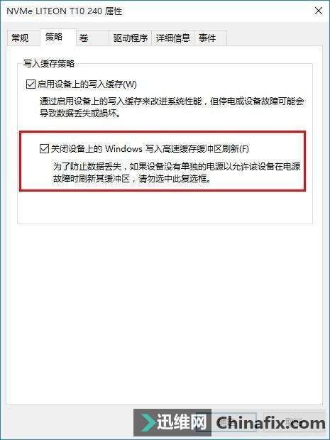

小提示:
  Windows系统自带写入保护机制,微软的NVMe驱动会等待写入验证,所以NVMe SSD在测试时总存在4K写入成绩偏低的问题。所以,笔者建议大家可以进入“设备管理器→磁盘驱动器”,右键点击NVMe SSD对应的型号属性,在策略选项卡中手动关闭“Windows写入高速缓存缓冲区刷新”功能。
