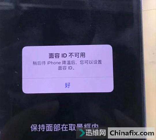

    接到收到其他维修同行的一台门店客户的iPhone XS Max,故障描述自己贴钢化膜导致面容ID用不了,听筒那个位置发烫厉害。
维修过程:
拿到机器后,首先测试面容,打开面容提示待iPhone降温后使用。

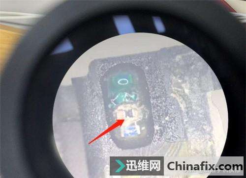

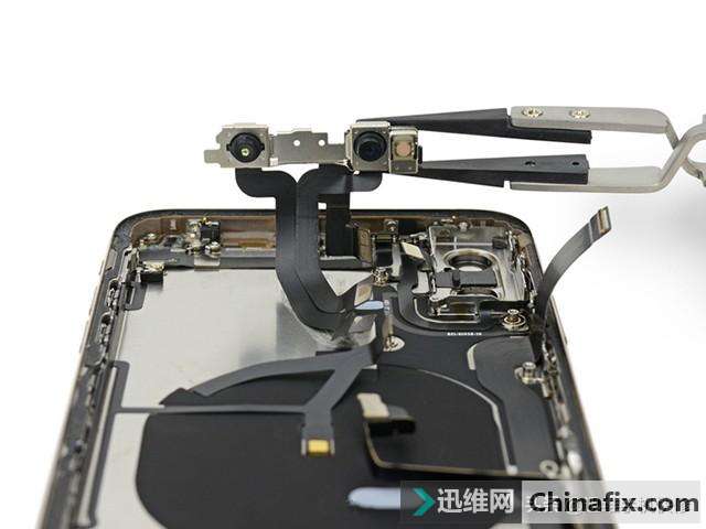

直接拆机,接电发现触发160MA起跳,听筒排线位置发烫厉害。
将听筒排线取下之后,触发电流恢复正常,可以判断就是听筒排线上面出现了问题。
熏上松香,上电发现排线上面的电容已经融化,直接将它取下。

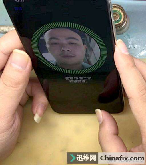

取下之后,扣上听筒排线后,触发电流恢复正常,换个电容上去,进系统测试面容正常录入,其它功能一切OK,维修到此结束!
