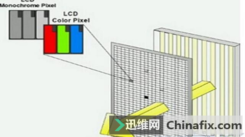

一、笔记本液晶显示屏种类有哪些
  首先,笔记本液晶显示屏从做工和材料上分为LCD(狭义的)和LED两种,OLED因为是不同的显示技术,所以OLED笔记本屏幕不在比较范围。
  1、LCD液晶显示屏
  LCD液晶显示屏是 Liquid Crystal Display的简称,LCD的构造是在两片平行的玻璃基板当中放置液晶盒,下基板玻璃上设置TFT(薄膜晶体管),上基板玻璃上设置彩色滤光片,通过TFT上的信号与电压改变来控制液晶分子的转动方向,从而达到控制每个像素点偏振光出射与否而达到显示目的。
  优点:显示面板薄(平板型结构),电磁辐射小,被动显示型(无眩光,有助于眼睛健康),显示信息量大,易于彩色化,寿命长(这种器件几乎没有什么劣化问题,因此寿命极长,但是液晶背光寿命有限)。
  缺点:色彩不够艳丽。

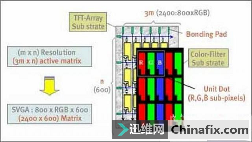

  LCD液晶显示屏按照控制方式不同可分为被动矩阵式LCD及主动矩阵式LCD两种。
  (一)被动矩阵式LCD
  被动矩阵式LCD在亮度及可视角方面受到较大的限制,反应速度也较慢。由于画面质量方面的问题,使得这种显示设备不利于发展为桌面型显示器。被动矩阵式LCD又可分为TN-LCD(Twisted Nematic-LCD,扭曲向列LCD)、STN-LCD(Super TN-LCD,超扭曲向列LCD)和DSTN-LCD(Double layer STN-LCD,双层超扭曲向列LCD)。
