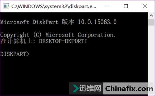

  U盘容量出错的时候读写其实都是正常的, 如果有重要的内容先拷贝出来,然后跟着小编操作。首先,在开始菜单输入diskpart并回车,进入磁盘管理命令提示符模式。
  注:Win7用户要输入cmd,然后在命令提示符下输入diskpart再进入。

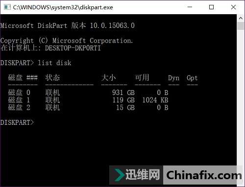

  输入命令“list disk(注意空格)”回车查看当前电脑挂载的硬盘,这其中也包含U盘。而且,这个时候显示的容量就是U盘的真实容量,无论现在格式化后的U盘究竟是多少。

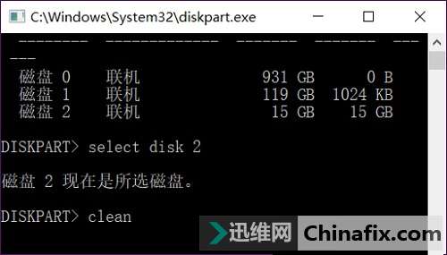

  现在就要选中这个U盘,图中是“磁盘 2”,那么继续输入命令“select disk 2(注意空格)”回车,看提示“磁盘 x 现在是所选磁盘”就代表着成功选中了。
  最后,输入命令“clean”清除磁盘,也就是我们的U盘。

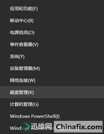

  关掉diskpart命令窗口,右键单击左下的Win键并选中“磁盘管理”。

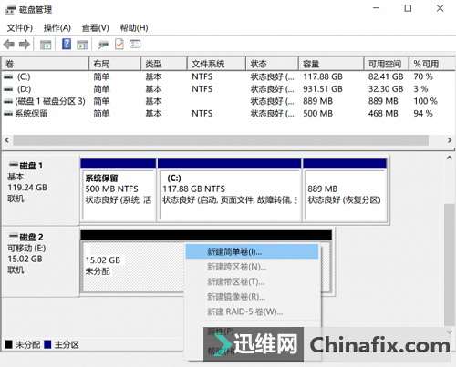

  在磁盘管理中,找到自己的U盘,这时候应该变成“未分配”模式,右键单击跟着向导重新建立U盘格式就可以了。
  这时候U盘就可以满血复活了,不过就是之前的数据没有了。所以,U盘里的资料还是备份出来更稳妥点。这样U盘容量出错的问题就解决了。
