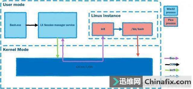

  Win Subsystem for Linux(简称WSL,如图1所示)是一个为在Win 10上能够原生运行Linux二进制可执行文件(ELF格式)的兼容层,该兼容层包含了用户模式和内核模式,可用于运行Linux二进制可执行文件,而无需启动任何的虚拟机。
  Microsoft打算实现一种在隔离环境中以低开销运行使用程序的方式来在单个进程的用户模式地址空间内运行目标使用程序和操作系统。为了达到这个目的,Microsoft在Win 10系统中引入了Pico进程,该进程是允许在Win操作系统上运行ELF二进制文件的容器,这些新引进的进程在结构上往往是比较小的,缺少Win NT进程(PEB,TEB,NTDLL等)中常见的结构块。通过将未修改的Linux二进制文件放在Pico进程中,WSL可以将Linux系统中的调用引导到Win内核,lxss.sys和lxcore.sys驱动程序将Linux系统调用转换为NT APIs并模拟Linux内核。

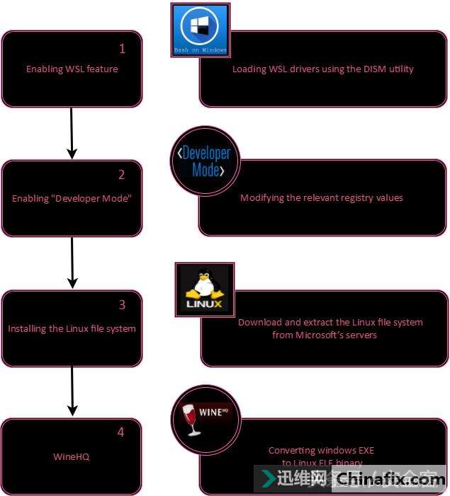

  Bashware是一种通用和跨平台技术,该技术在实现上利用了WSL,使得恶意软件能够以隐藏的方式运行,从而绕过当前大多数安全产品的检测。该技术的关键在于Pico进程结构的规划,虽然Pico进程与常见的Win进程特征不一样,甚至该进程没有任何特征可以将其标识为一个常见的NT进程,但是Pico进程却具有与常见NT进程相同的功能,并且不会造成任何的威胁。下面我们将从4个步骤来介绍Bashware是如何加载恶意软件payloads的,如下图所示:
步骤1:加载WSL组件
  为了利用WSL,Bashware必须首先验证WSL功能是否已经启用,该操作是通过检查Pico驱动程序的状态来实现的(检查lxcore.sys和lxss.sys是否存在于Win驱动程序的路径中)。在功能被禁用的情况下,Bashware将运用DISM程序来加载驱动程序。这种方式是最简单的,也不会引起任何安全软件的怀疑。在加载WSL组件之后,Bashware将会进入下一步操作。
步骤2:启用开发者模式
  只有启用了开发者模式才可以运用WSL组件功能,进入开发者模式需要设置以下这些注册表项:
HKLM\SOFTWARE\Microsoft\Win\CurrentVersion\AppModelUnlock\AllowAllTrustedApps
HKLM\SOFTWARE\Microsoft\Win\CurrentVersion\AppModelUnlock\AllowDevelopmentWithoutDevLicense
  虽然这些值由TrustedInstaller设置,但也可以由任何拥有管理员权限的用户(或使用程序)完成设置。由于机器系统或任何高级安全检查没有验证这些是否被修改,因此Bashware可以通过打开并运用这些注册表项,以执行恶意软件的payloads,一旦Bashware的操作完成,注册表项将会被关闭,使得这个操作对用户而言实际上是不可见的。
步骤3:安装Linux
  虽然Bashware现在启用了WSL并进入开发者模式,但Linux实例依旧不包含任何的文件系统。因此,Bashware的下一步是从Microsoft的服务器下载并解压缩Linux文件系统。正常情况下,用户可以运用“Lxrun”命令行程序来下载linux文件系统(Ubuntu 16.04),并运用/install选项将文件系统安装到在Win PC上。
  Bashware利用Lxrun.exe程序从Microsoft服务器下载Linux文件系统并将其安装到Win系统上,整个操作看似都是合法的。有趣的是,根据我们的研究发现这个安装过程在某种条件下容易受到网络攻击,这部分内容我们会在下面的内容中进行阐述。
步骤4:Wine
  现在,Bashware已经在Win系统上建立了一个完整的Linux环境,并且能够在两个环境中执行任何操作,下一步该如何维修?我们的最终目的是:尽管恶意软件不是跨平台的,我们也可以从Linux程序中运行恶意软件来攻击Win系统。经过分析和研究,我们发现Winehq项目是一个完美的搞定方案,该项目是一个免费的开源兼容层,可以允许Microsoft Win程序在类Unix操作系统上运行。对于那些不熟悉它的人来说,Wine不是一个模拟器,而是将Win API调用转换成POSIX(Portable Operating System Interface)。这正是我们所需要的,因为运用Wine可以在WSL环境中静默运行Win恶意软件。Bashware运用Winehq项目功能,并将优化后的Wine项目安装到WSL Linux环境中。
  接下来,Wine对EXE格式的文件进行转换,将其NT系统调用转换为POSIX系统调用。之后,lxcore.sys驱动程序会将这些POSIX系统调用转换到NT系统调用,并将lxcore转换为此进程的实际调用者。这样一来,在Win操作系统上运行的文件就可以在Linux操作系统执行任何恶意软件的payloads,并绕过大多数安全产品的检测。

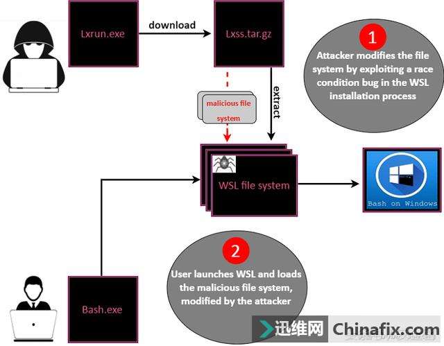

  在WSL的安装过程中, LxRun.exe程序负责从Microsoft服务器上下载和解压缩Linux文件系统。之后,文件系统被命名为lxss.tar.gz,并保存在%APPDAT%目录下的隐藏文件夹中。在获得到文件系统的压缩包之后,LxRun.exe将其解压缩到同一目录中。解压后的文件夹中包含了完整的Linux文件系统,WSL和Bash.exe稍后会运用该文件系统。
  虽然微软已经花了很大的努力来保护Linux文件系统本身,例如防止Linux初始化被篡改,防范常见的注入技术等安全保护,但文件系统本身的保护机制呢?
根据我们的研究和分析发现Linux文件系统在安装过程中是存在安全隐忧的,如果攻击者在下载后(在提取文件系统压缩包之前)修改文件系统的压缩包,由于系统不会对文件系统的真实性进行检查。因此,它允许攻击者完全更改文件系统并加载任何Linux文件系统。
  与实现此技术相关的主要问题是识别存档被解压的确切时间。幸运的是,对于我们来说,微软为下载的文件系统计算出了一个SHA256值,该值在下载过程完成之后(解压文件之前)被保存到一个文件中。但是,这个SHA256散列值除了用于识别文件系统的压缩包是何时被解压之外,并没有其他用途。

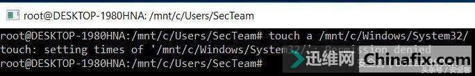

  当用户希望运用WSL时,他会运行“Bash.exe”,该程序是在用户权限下执行的。在每个运行的WSL中,NTFS分区会被自动挂载到Linux环境中的/mnt中,从而被授予从WSL内读写和执行NTFS的能力,具体如下图所示:
