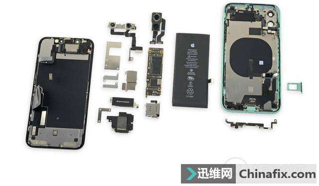

    知名电子产品拆解网站 iFixit 今天发布了 iPhone 11 拆解报告,称这是一部拥有部分 iPhone 11 Pro 技术的 iPhone XR。
该网站表示,iPhone 11 本质上就是一部 iPhone XR,只不过内部配件伴随着 iPhone 11 Pro 系列得到了一些更新。比如采用双层逻辑主板,升级广角和超广角后置双摄,还有就是后壳中嵌入了超带宽天线技术。
除此之外,拆解并未发现在 iPhone 11 发现多少未知的信息。iFixit 还深入地研究了该手机的矩形电池,仅比去年的 iPhone XR 的电池略有改进。iPhone 11 的电池容量为 3,110mAh,比 iPhone XR 多出约 7%,这也就是苹果所宣称的多出一小时续航的原因。
iFixit 还简单讨论了一下 iPhone 11 的双向无线充电的可能性。该网站最终指出不存在这种可能性。与 iPhone 11 Pro Max 不同的是,iPhone 11 没有第二个电池接头。如果 iPhone 11 想要支持双向无线充电,必须要有更大的电池以及额外的热量管理手段。
iPhone 11 的可维修得分为 6 分(满分为 10 分),屏幕较其他机型更容易更换,不过苹果依然在使用专用螺丝。
