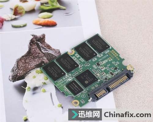

关于固态硬盘的接口:SATA/M.2/PCIe
  目前,市面上销售的消费级固态硬盘产品中大都是SATA接口或是M.2接口(包括PCIe)。
  先说SATA接口,其本质就是从传统机械硬盘时代继承下来的,最为主流的硬盘接口形态。由于脱胎于传统机械盘,SATA接口具有极强的兼容性,几乎所有种类的主板都能完美支持,也是目前市面上销售量和普及量最广泛的硬盘接口。
  在固态硬盘时代,SATA接口一直保持着最高出货量和市占率,也是一般网友朋友装机首选的固态类型。与传统机械盘时代不同的是,装载固态硬盘的SATA接口在性能标准上一般采用最高级别SATA Ⅲ,理论最高速度为6Gbps。
  根据目前实际的应用情况而言,减去传输损耗,大部分基于SATA接口的固态硬盘的最终读取性能应该在500MB/S以上,换句话说就是“在SATA Ⅲ下固态硬盘的读取速度低于500MB/S的,都是垃圾”。

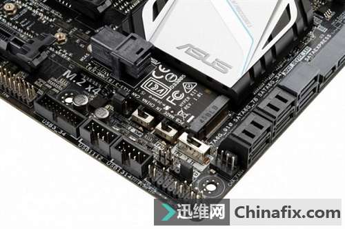

  再说M.2接口,所谓M.2接口就是为固态硬盘应运而生的新接口。根据固态硬盘大小,M.2接口的卡槽会有2280/2256等诸多尺寸,目前主流的M.2接口固态大小几乎都是2280尺寸。
  M.2接口本质上可以理解为PCIe插槽,根据固态硬盘执行的传输协议不同其传输性能也有着巨大的差异。正是有着传输协议的不同,M.2接口内部又可以简单划分为走PCIe通道的M.2接口和不走PCIe通道的M.2接口。
  也就是说,在M.2接口的世界中根据传输协议的不同还有着不同接口之分,这点尤其需要我们注意。这也是诸多不良商家最喜欢进行文字游戏欺瞒消费者的地方,执行PCIe通道的M.2接口在性能和造价上远超普通M.2接口,但是二者在外观形态上几乎没有多少区别。消费者在选购M.2接口产品时,一定要通过资料查询和再三确认,是否高价买了非PCIe通道的M.2接口产品。

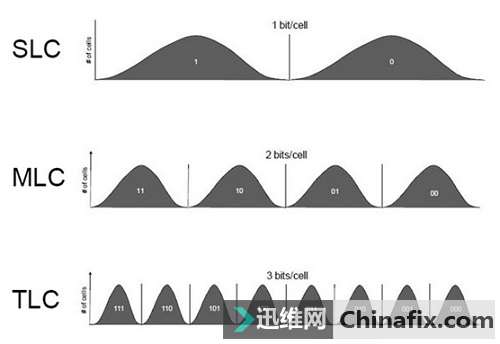

  根据NAND闪存中电子单元密度的差异,又可以分为SLC(单层次存储单元)、MLC(双层存储单元)以及TLC(三层存储单元),此三种存储单元在寿命以及造价上有着明显的区别。
  SLC(单层式存储),单层电子结构,写入数据时电压变化区间小,寿命长,读写次数在10万次以上,造价高,多用于企业级高端产品。
  MLC(多层式存储),使用高低电压的而不同构建的双层电子结构,寿命长,造价可接受,多用民用高端产品,读写次数在5000左右。
  TLC(三层式存储),是MLC闪存延伸,TLC达到3bit/cell。存储密度最高,容量是MLC的1.5倍。 造价成本最低, 使命寿命低,读写次数在1000~2000左右,是当下主流厂商首选闪存颗粒。

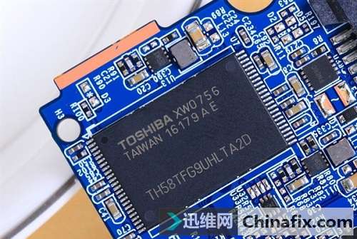

  随着时代发展,NAND闪存颗粒的技术突飞猛进,并且逐渐形成了几大超大规模的专业闪存颗粒制造商,这些能够直接切割晶圆和分离出NAND闪存颗粒的厂商,一般称之为闪存颗粒原厂。
  它们分别是三星、东芝、闪迪、英特尔、SK海力士、美光等六家颗粒制造商,据统计它们六家的闪存产能几乎占据了NAND闪存市场近9成的市场比重,几乎所有的工艺的创造和升级,都是由这么几家原厂所主导。
  我们在选购固态硬盘的时候,可以从闪存颗粒出发,尽量选择以上六大原厂生产的闪存颗粒的固态硬盘。至于主控芯片,顾名思义就如同PC中的CPU,相当于固态硬盘的大脑,承担着指挥、运算以及协调的作用。
  其具体作用表现在,一是合理调配数据在各个闪存芯片上的负荷,让所有的闪存颗粒都能够在一定负荷下正常工作,协调和维护不同区块颗粒的协作,二则是承担了整个数据中转,连接闪存芯片和外部SATA接口,三则是负责固态硬盘内部各项指令的完成,诸如trim、CG回收、磨损均衡。
