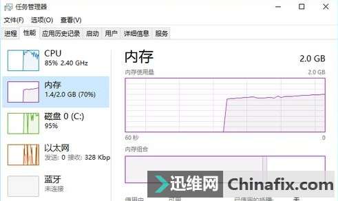

  电脑上的“内存”可大可小,却关乎着整体运行的速度。内存小了,在多开一些网页和应用软件以后,就会发现电脑会变得越来越卡,原因就是运行内存资源紧张不够了。随着电脑系统与软件的不断更新迭代,在各方面的功能都越来越多,同时对于电脑的硬件要求也是越来越高了。在平时随随便便开几个应用程序,就会使用1GB以上的系统运行内存。

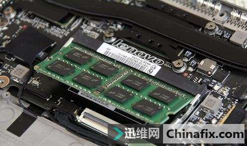

  1、内存是怎么工作的
  首先,CPU执行的指令需要预先加载到内存,当CPU需要执行的时候,就会到内存寻找相应指令。内存里每个存放指令的地方都有一个地址,那么内存越大意味着地址就会越多,CPU要找一条指令的时候,需要花费更长时间在内存寻址,而且命中目标地址的几率也越小,从而令性能不升反降。
  某些情况下,2G内存的处理速度会大于4G内存。

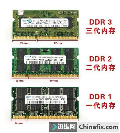

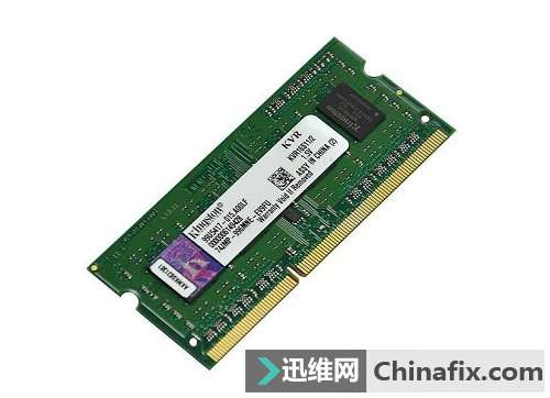

  笔记本内存的选择,我们只需要买跟电脑上面一样的内存就好,比如机械师T57的电脑内存是DDR3L 1600频率的(DDR3代表是三代内存,L代表低电压,1600是指的内存频率),那么只需要按照这些参数去买一条一样参数的内存就好了;内存牌子基本没啥限制,同样内存的容量也没有限制,你可以4+8也可以4+4(4G内存+8G内存,4G内存加4G内存)。
  现在内存价格涨涨涨,大家买的时候根据需要选择吧!无特殊要求,8G内存满足95%的朋友。

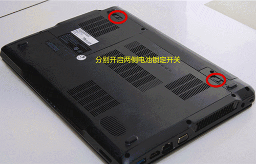

  ①电脑升级内存如果拆机简单,只需要打开后盖或者拆一个小盖子,那你完全可以自己拆机装内存或者配合视频教程来进行。记得在拆机之前一定要先拆掉电池以及拔掉电源。
  ②如果你并没有拆机经验,而电脑拆机又比较复杂的,建议大家还是请专业人员安装。
