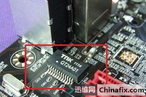

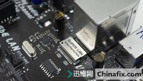

主板怎么看好坏——网卡
  防雷击是很多人都忽略掉的一个功能,毕竟雷击是超小概率事件。图中这个东西叫做数据汞或者网络隔离变压器,有了它就可以避免雷击了。小编建议,尤其南方多雨地区的再购买主板的时候一定要看一下主板网卡是不是有防雷击设计。当然了,网卡防雷击设计并不是100%判断主板好坏的标准,但是有一定程度的参考性。

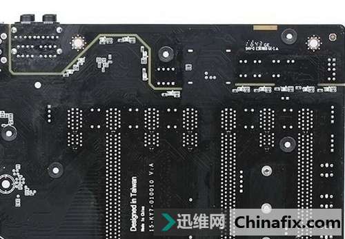

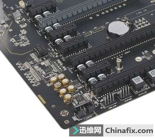

主板怎么看好坏——板载声卡
主板怎么看好坏 图4
  注意看上图,背面有一条金色的线,把主板的区域隔离开了,这就是为了提高板载声卡音质的设计——电磁干扰实在是困扰板载声卡的一个重要因素。而且因为线路设计的问题,很长时间板载声卡的输出信噪比惨不忍睹。这样区隔开相对独立的空间,无论是从电磁屏蔽角度说还是在线路优化设计上,都可以有效提升板载声卡的品质。
  另外,看正面的那些电解电容,那是专门使用的音频电容,无论在低频还是高频表现上,专用的音频电容是普通电容(包括固态电容)无法媲美的。

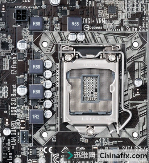

  第一、看主板CPU插座附近有没有印刷DIGI+VRM字样,;

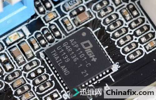

  第二、看有没有使用数字供电芯片,有芯片必然是数字供电。当然了,通常情况下都是中高端主板使用数字供电模式。

主板怎么看好坏 图7(数字供电)
主板怎么看好坏 图8(数字供电芯片)
