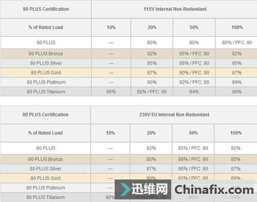

各级80Plus认证的相关要求,仅仅是看转换效率以及PF值的高低
问题一:80Plus认证电源的品质真的比较好吗?
  然而我们从80Plus认证的标准可以看出,它的相关测试其实是很简单的,只是在室温下测试PC电源的输入和输出功率以及PF值,然后计算出PC电源在各档负载下的转换效率,即可判断其是否相关的标准。
  然而对于PC电源品质息息相关的其他数据如各路输出的纹波噪声、电压稳定性、交叉负载、保持时间等均不在80Plus认证的测试范围内,因此80Plus认证对于PC电源品质的优劣只能说是一个参考,并不是一个绝对标准。
  另外更重要的一点是,由于80Plus认证针对的是送测样品而并非市场上的零售产品,Ecova组织也不对市面上的相关产品进行抽检,因此送测样品和零售样品有可能会个体差异,这在一定程度上也会影响80Plus认证的实际参考价值。
  因此我们可以说80Plus认证本身与PC电源的品质并没有直接的关联,我们只能说它的转换效率以及PF值是比较高的,但不一定在综合性能上能有优秀表现。同理没有获得80Plus认证的PC电源也未必是品质不好的产品,实际上由于80Plus认证所需要的费用并不低,对于PC电源产品特别是入门级PC电源产品的成本会有一定的影响,因此现在有不少已经达到80Plus标准的入门级PC电源产品都没有进行相关认证,从而省下了相关的成本,PC电源厂商也就可以用更优惠的价格,将自己的产品推向消费者了。

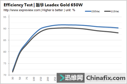

振华Leadex Gold 650W电源的效率曲线
  首先是PC电源的效率曲线,我们以振华Leadex Gold 650W电源为例来说明。从这款电源的效率曲线可以看出,在不同输出功率下,PC电源的转换效率是各不相同的。80Plus认证则是按照PC电源额定功率的一定比例来加载负载的,如20%、50%、100%负载等,这样不同的PC电源在进行80Plus认证时所加载的负载都不尽相同,自然无法横向比较。
  相比之下我们的PC平台在功耗上是一个绝对数值而不是一个相对数值,目前200W的满载功耗计算对于一款达到80Plus银牌标准、额定功率为400W的PC电源来说,它在这套平台上的负载点是50%,转换效率不低于88%;然而这套平台在一款80Plus金牌认证、额定功率为1000W的电源上来说,那就是相当于20%的负载,转换效率可能只有87%,这个时候显然就是400W的80Plus银牌电源要更加省电了。
  当然了这样的配置方式在现实中几乎是很难看到的,实际上只要大家根据自己的实际需求合理选择PC电源,那么在大部分情况下来说,80Plus认证级别越高的PC电源,确实是要更加省电。

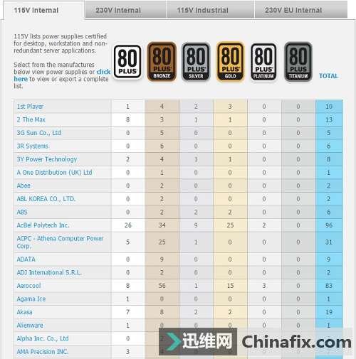

80Plus认证的PC电源产品库很大
  目前已经确认通过80Plus认证并收录到Ecova库中的产品已经总计超过8000款,有接近6000款是集中在115V Internal也就是最常见的80Plus认证中,当然也有一些产品是有重复认证的,但数量并不多。想要在对应的库中找到对应的产品,我们除了要知道厂商在Ecova中登记的名称外,也要知道PC电源的确切型号,如振华对应的品牌名为Super Flower,其Leadex Gold 650W电源的确切型号为SF-650F14MG等。而当你知道了PC电源的这些数据却仍然查询不到数据时,这就到了另外的问题了,那就是厂商作假以及打擦边球了。
