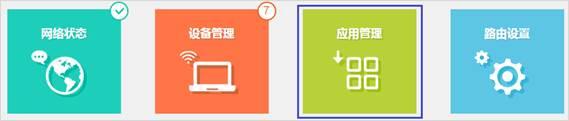

  1.进入虚拟服务器设置页面
  登录路由器管理界面,点击“使用管理”,进入使用中心,如下图:

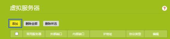

  2.添加映射条目及规则
  点击“添加”按钮,如下:

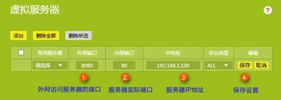

  输入需要映射的服务器的参数,如下:
  外部端口:外部端口为对外开放端口,即Internet访问服务器运用的端口。

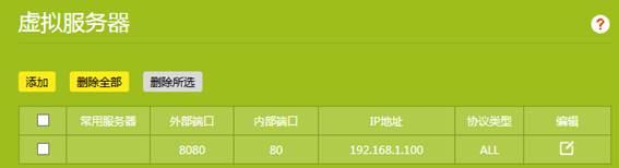

  添加之后列表如下:
  至此,虚拟服务器规则设置完成。

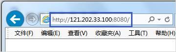

  3.在外网访问虚拟服务器
  根据以上设置,Internet中的客户端通过邮件客户端软件访问121.202.33.100(WAN口IP地址),即可访问到邮件服务器。通过浏览器访问网页服务器,访问形式如下:
  注意:具体的访问形式以实际服务器要求为准。
