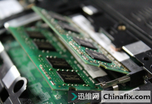

  但是,笔记本电脑内存看似简单,其实在升级时也有很多需要注意的情况,并不是自己买根内存然后简单换上就行了。
  1、首先,我们需要明确,自己要升级的笔记本电脑正在使用什么类型的内存。
  2010年之前的基本都是DDR2内存、2010年之后到2016年的是DDR3内存的天下、往后就是DDR4主宰的时代。所以如果对自己电脑的配件不熟悉,请在选择升级的内存之前,首先使用专业的软件比如AIDA64、CPU-Z来查清楚内存的类型。
  2、其次,要了解内存的频率。
  在软件中我们可以轻易了解到自己的内存频率是多少。DDR2内存一般为667/800MHz,DDR3内存一般为1333/1600MHz,DDR4的为2133/2400MHz(将来还会提升)。所以,最好选择与原来频率相同的内存来进行升级。如果选择较低或者较高的频率的话,都会因为木桶效应而选择最低频率的做为工作频率。

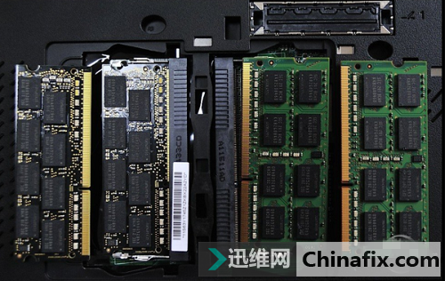

  3、此外,还要知道内存的插槽数与容量。
  绝大多数笔记本电脑都预留了两条插槽,一些工作站笔记本甚至有四条,并且出厂时插上一条来方便升级。
笔记本硬件升级指南 图4
  但是有的笔记本,比如ThinkPad的X系列板载固定容量然后只预留一条空插槽;有的笔记本设计时用满了两条来组成双通道,这些都对升级很不利的,导致了升级时候被束缚了。比如在X240中,4GB板载内存只能固定组成4+X的组合;比如出厂占用双插槽的(有的老本甚至用2GB+2GB的组合),只能牺牲一条正常使用的内存,有点浪费之嫌。
  4、同时,在升级DDR3时,还要注意有没有L的问题。DDR3L代表的是低电压的版本,1.35V电压。DDR3与DDR3L大多数情况下是兼容的,可以混搭使用。
  5、还要注意操作系统的支持问题。
  32位操作系统只支持最高3.73GB的容量,64位没有吃掉现在主流内容容量的问题。不过话说回来,现在大家用的操作系统基本都是64位了。

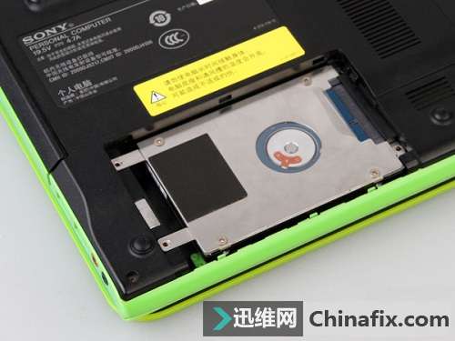

笔记本硬件升级——硬盘篇
  硬盘一直是制约电脑整体性能的最大瓶颈,笔记本电脑由于体积和技术原因,硬盘的性能和台式机硬盘相比有不少的差距,因而硬盘瓶颈问题更加突出。直到SSD的出现,尤其2.5英寸SSD,让一直使用2.5英寸硬盘的笔记本电脑直接受益,不少老笔记本电脑用户开始通过硬盘升级。不过具体问题得具体分析,不同类型的笔记本电脑在升级硬盘时要有不同的思路。
笔记本硬件升级指南 图5

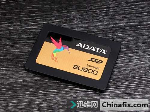

  首先是传统的单个2.5英寸硬盘笔记本电脑,这种占大多数比例了。如果硬盘性能慢、容量也不高,直接升级SSD更加实在,推荐升级240GB/256GB级别的固态硬盘,兼备速度与性能。    不过要注意的是,现在的SSD都是SATA III标准了。2010年之前的笔记本基本都是SATA II的格式,装上SSD后比原本在SATA III接口的速度至少会慢一半。
笔记本硬件升级指南 图6

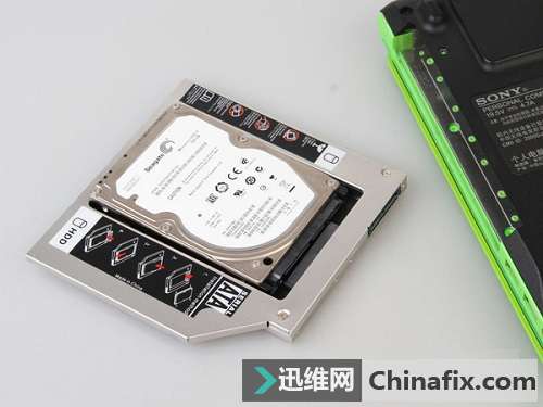

  对于不少自带硬盘为500GB以上的朋友来说,要直接替换并升级SSD,原来的大容量机械硬盘就会弃之可惜;同时,SSD容量不足应付数据存储需求。此时光驱位改造成硬盘位成为最可行、最实际的解决方案。将主盘位更换上SSD,光驱位改造成硬盘位后装上原来的500G大容量机械硬盘,组成小容量SSD搭配大容量机械硬盘存储组合。SSD里装系统,大容量硬盘作为存储数据的仓库,两全其美的怎么修理。

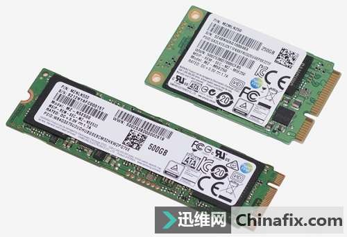

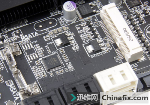

  事实上,即使是比较久远的笔记本电脑,都在主板上预留了一个升级固态硬盘的接口,方便组成SSD+HDD的速度与容量兼备的组合。老款的一般内置mSATA接口、比较新的就内置M.2接口。
笔记本硬件升级指南 图8
  这两种接口的SSD外观其实差不多,从缺口的位置以及安装螺丝孔的位置可以将它们区分。M.2有两个缺口、mSATA有一个;M.2的螺丝孔在中间、mSATA有两个。
笔记本硬件升级指南 图9
  此外,选择M.2 SSD时,不仅要考虑到自己的笔记本电脑是否支持M.2 SSD,还要知道是否支持NVMe规格,否则速度只有和SATA SSD一样的速度。同时,M.2 SSD有三种不同的尺寸标准,在购买前也得需要注意自己的本本支持那种尺寸,以免吃了闭门羹。

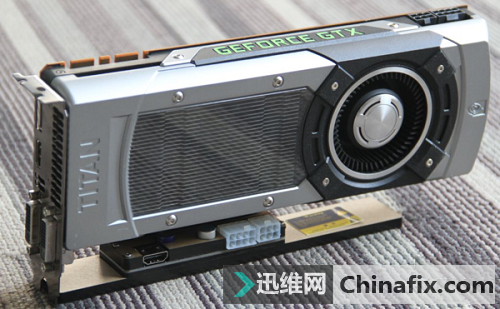

  笔记本也能升级显卡?虽然说起来不太实际,但是也有这个可能性。因为已经有厂商曾推出针对笔记本电脑3D性能提升的外置显卡工具,通过PCI、雷电、USB 3.1 Type等接口标准来进行通讯。只不过因为装上后就失去了笔记本赖以生存的根基,就是便携性。同时价格又很贵,所以就没有流行起来。
