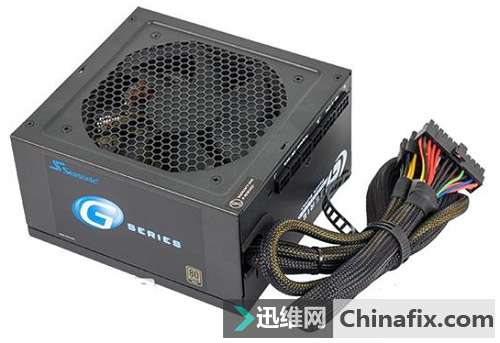

海韵G550是经典的半模组电源线材设计产品
  半模组电源线材设计则是指电源既有配置模组接口,也有配置原生线材。一般而言,半模组电源线材设计是在必备的供电线生会维持原生设计,即从内部PCB上直接引出,例如24pin主供电接口和CPU供电接口,而其余可选配的供电接口则改用模组电源接口的方式提供,例如显卡供电接口和硬盘供电接口等,当玩家确实需要使用某些选配接口的时候,只需要在模组电源接口插上标配的供电线材即可完成接口的扩展。
  半模组电源线材设计多在主流级或者是中高端电源上使用,这种设计可以有效减少机箱内不必要的线材,同时主要的供电线路由于维持原生设计,因此在损耗上也可以基本维持在原生线材设计电源的水平。
  不过这种设计虽然看似双赢,但是其在生产成本上相比全模组电源设计其实并没有明显优势,此外模组电源线材与原生线材之间的风格也不容易统一,特别是当玩家使用了自行定制的线材时,这个问题尤为突显。因此在今天半模组电源线设计反而成为了相对比较少用的方案,越来越多的产品正在往全模组电源线材设计的方向发展。

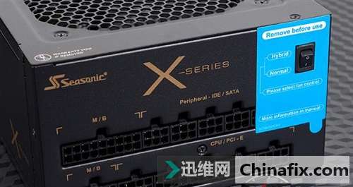

海韵X750是一款优秀的全模组电源线材设计产品
  全模组电源线材设计可以说是一个相对极端的方案,多在高端电源上使用。与保留着原生线材的半模组线材设计相比,其去除了外部的供电输出线材,包括24pin主供电线、CPU供电线在内的所有输出接口均使用模组接口进行扩展,这样就可以保持电源外观风格的统一,同时也极有利于玩家的机箱内部理线,完全可以做到要用多少接口就扩展多少接口。

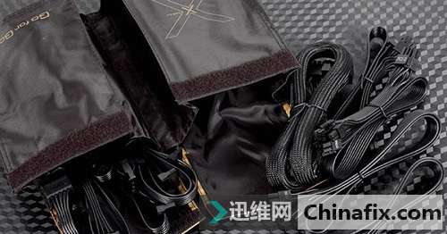

模组电源线材
  此外对于追求极致DIY精神的玩家来说,全模组电源的最大特色就是可以定制线材,保证机箱内部风格的统一,这点是原生线材设计的电源产品很难做到的,即使是半模组线材设计的电源产品,也难免要面临原生线材与定制线材风格不一的尴尬。

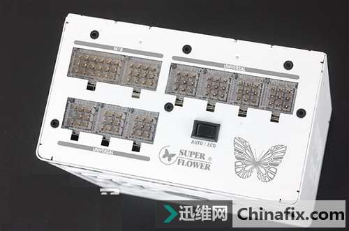

振华Leadex Gold 550同样是全模组电源线材设计,但模组电源接口是自家专有的方案
  值得一提的是,由于模组电源接口的设计并不存在统一的规范标准,因此不同厂商在全模组电源的模组接口设计上也会采用不同的方案,不同厂商甚至是同厂商不同系列的模组电源接线一般是无法通用的,玩家在订制线材的时候要注意线序是否与产品相符。

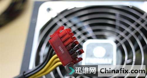

模组电源接口接触不良导致接口无法供电设置烧毁的问题并不罕见
  而由于模组电源接口的接插件,电源故障的几率也变得更高了,由于模组电源接线没有接好,导致模组电源接口接触不良而导致的供电效率低下问题并不罕见,更有甚者会出现模组电源接口发热烧毁的事情,这些问题在原生线材的电源产品中相对是比较少见的。
