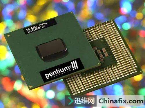

      CPU作为电脑系统的核心部件,在电脑系统中占有举足轻重的地位,它是影响电脑运行速度的重要因素。如果CPU出现故障就会造成电脑处于瘫痪状态,比如:不开机、黑屏、死机等电脑故障表现为。这些由于CPU问题导致的电脑故障机修到这里,终于修好值得探讨。的方法有很多种,下面小编针对此类电脑故障机修到这里,终于修好值得探讨。讲解一下我的怎么修理,以供参考。

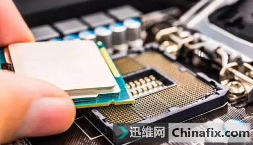

  我们知道,电脑在正常使用的时候CPU、显卡还有一些元件会发热,当电脑无法启动时,你会发现一些元件例如CPU不发热了,出现这种情况首先可以确定是CPU没有工作造成的,我们可以通过以下几方面将这种电脑故障机修到这里,终于修好值得探讨。。
电脑故障机修到这里,终于修好值得探讨。 图2  此类电脑故障机修到这里,终于修好值得探讨。操作方法/步骤:
  1、CPU损坏,CPU损坏一般都是因为主板供电超出CPU承受的电压而造成的烧毁,这种情况下的电脑故障机修到这里,终于修好值得探讨。建议首先把CPU拆下来找一块好的主板进行测试,如果确定CPU已经损坏那么主板一定有问题。这个时候需要主板和CPU一同更换。
  2、主板损坏,一般是主板供电不满足CPU工作条件造成的,这种情况下的电脑故障机修到这里,终于修好值得探讨。最好找一块主板检测卡,查看具体故障代码,如果没有主板检测卡就需要找专业人员进行维修了。
  3、BIOS设置错误造成电脑黑屏,此种情况需要在主板上找到清除BIOS的跳线进行BIOS放电清除来恢复默认设置。
  4、BIOS故障,BIOS芯片内的资料丢失造成主板黑屏无法启动,此种情况下的电脑故障机修到这里,终于修好值得探讨。需要重新刷写BIOS进行修复。
  5、电源故障,电源是整个系统的能量来源,电源故障也会导致整台机器无法正常工作,可以采用替换法进行排除。
