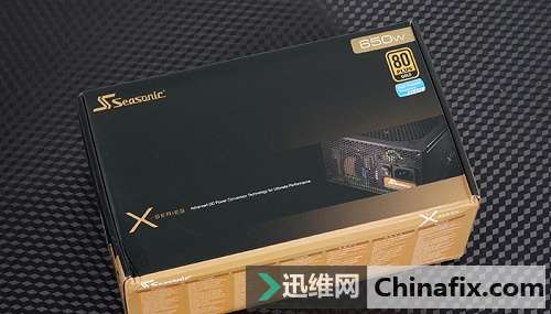

好电源通常拥有好的包装
  那么什么才是好的包装呢?首先那就是要对电源产品有较好的保护,也就是整体比较结实,以确保产品在运输过程中不会因为各种磕磕碰碰而遭到损坏;其次就是要有清晰的产品规格标注,如额定功率、各路输出规格以及各种认证标志等,同时这些信息要与电源铭牌上的标注相符。这些都只是电源外包装上的基础要求,如果连这一点都做不好,这样的产品大家懂的。

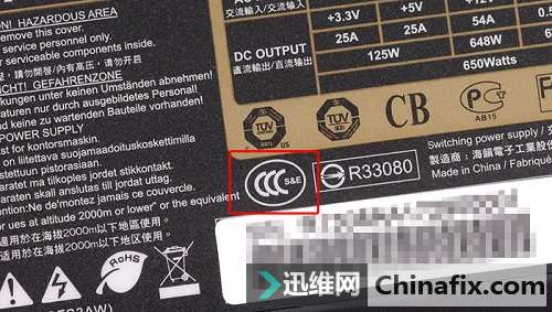

3C认证不代表品质,但那是合法产品的基本要求
  而在电源的各种认证标识中,3C标志是很重要的一个,虽然它并不代表着产品的品质,但是它却代表着产品的合法性。只有通过了3C认证的产品才可以在中国国内市场上市,因此对于市场上部分没有3C认证的电源产品,虽然这并不意味着其品质不行,但这说明它并不是一件合法销售的产品,无法享受应有的官方质保服务。

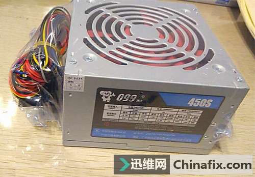

图片源于网络,这样的工包产品不建议消费者选择
  此外在卖场中还有一种电源产品是比较特殊存在,它可能只有很简陋的包装甚至是没有包装,但是在商家口中却是性价比很高产品,可以拳打脚踢各种高端电源,那就是传闻中的“工包产品”或者是“品牌拆机产品”。我们不否定这样的电源中存在优秀产品,有不少喜欢折腾的玩家也热衷于此,只是这些工包产品或者拆机产品往往来历不明,而且不具备官方质保服务,保修什么的全靠经销商心情,普通消费者肯定是要敬而远之的,即便是有经验的专业玩家也应该谨慎选择。

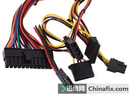

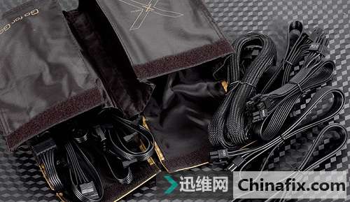

优秀的线材和充足的接口对于一款好电源必不可少
  除了电源的外包装外,我们还要看到的还有电源的外壳以及线材。电源的外壳是我们对一款产品最直接的感受,我们不要求个性化的外壳,但是基本的用料还是要够的。劣质的电源在这方面可以说是能省就省,不仅外观简陋,而且外壳用料还非常单薄,摸上去或敲上去会给人一种很不靠谱的感觉,如果你已经感觉到了这个“不靠谱”,那自然应该选择放下产品,重新选择了。
  线材则看两个方面:一个是其提供有多少种接口,目前的主流电源除了24pin主供电接口外,CPU供电接口已经从常见的4pin升级到4+4pin,PCI-E接口也从标配的单6pin升级到6+2pin甚至是双6+2pin,SATA接口和D型4pin接口的数量也有所提升,更高端的产品则提供更多的接口。
  然而如果一款号称是主流级的电源却仅能提供少量的接口,甚至连显卡外接供电使用的6pin和6+2pin接口都没有,那么这首先说明这款电源要么是过于老旧脱离主流,要么就是输出功率不足,除非你确实只需要这些接口,平台功耗足够低,而且未来很久都不会升级PC,否则这样的电源我们并不推荐选择。
如果现在一款电源只有这些接口,那它的扩展能力就基本为零了
  而除了电源的接口外,电源线材也是很重要的。目前PC电源上常见的线材规格以16AWG、18AWG、20AWG和22AWG为主,按单芯PVC绝缘电线在30℃环境下,要升温至PVC材料的最大适用温度,常见的16AWG、18AWG、20AWG和22AWG线材所能通过的电流分别为24A、18A、13A和10A,也就是说线材规格的标号越小,线材可以承担的电流就越高,品质就越好。
  目前主流级的电源大都使用18AWG的线材,16AWG线材多数只有旗舰级产品才会选用。而20AWG线材或者22AWG线材则多数用在低端产品上,因此我们可以用18AWG线材作为推荐与不推荐的分界线。而如果电源的线材没有标号,那这个时候我们就要留个心眼了,因为这样的产品很可能就是问题产品,不建议选择。

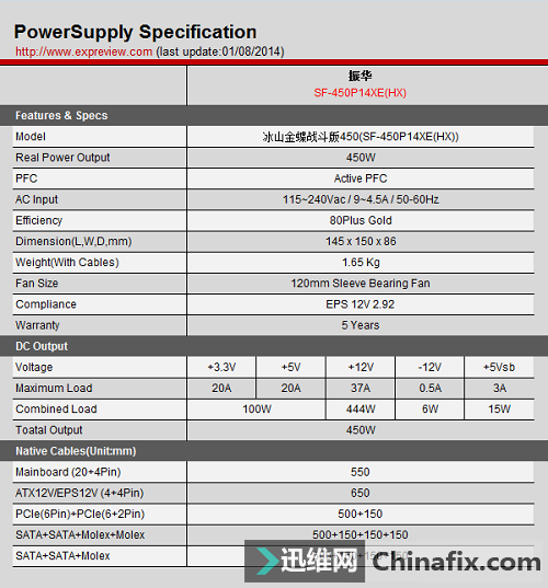

用料完整的主流级电源,重量应该在1公斤甚至1.5公斤以上
  但是在现实中我们也要面对这样的现实,就是消费者不可能当场拆开电源确定里面的用料和结构,因此我们还是不得不通过手感重量来判断产品的扎实程度。然而正如上述所说,“越重越好”的标准并不靠谱,但是我们可以从另一个方面来判断,那就是看电源会不会太轻。

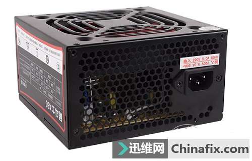

完全节省了一级EMI和二级EMI的电源肯定是不能买的
  现在一款用料完整的主流级电源,其重量无论如何都很难低于1公斤,高端产品只会更重。然而当你拿到一款电源,其重量显然不到1公斤,甚至有轻飘飘的感觉时,这显然就是一款缩水严重的产品了。这个时候我们可以选择从电源风扇以及散热孔等位置看过去,来看看电源的用料是否完整。对于重量过轻的产品,多数是完全精简了一级EMI以及二级EMI电路,散热片的布置也是能少则少,这样的电源往往有较大的安全隐患,肯定是不能选择的。

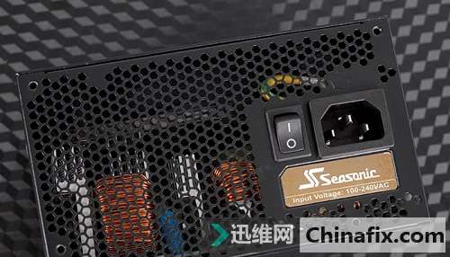

正常的电源产品,一级与二级EMI都是完整的
