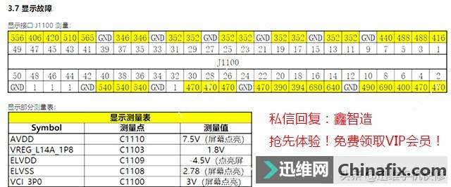

根据客户描述的故障,拆机,查看屏幕排线接口并没有断裂损坏,我们怀疑是主板问题,打开鑫智造维修查询系统,(私信回复:鑫智造,免费领取VIP会员,抢先体验!)查看3级维修指导,对显示座子测量二级体值,阻值正常。

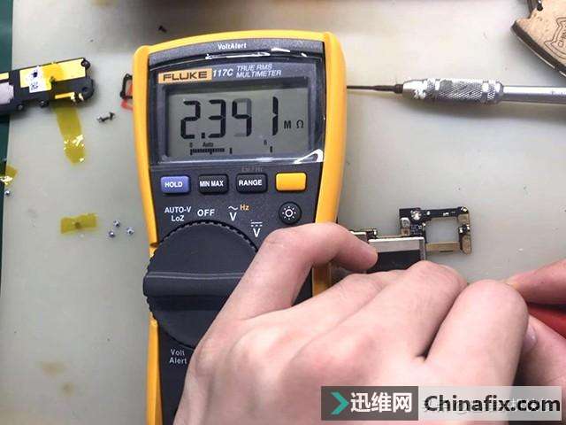

测量显示座子第二脚TS_I2C_SDA电源偏低,将主板反过来观察,发现R830有轻微破损。如图:
数字万用表欧姆档打值测量为2.341M欧。
比电路图纸中标注的标准值大很多,在iPhone中拆下一个2.k相同大小的电阻,更换。

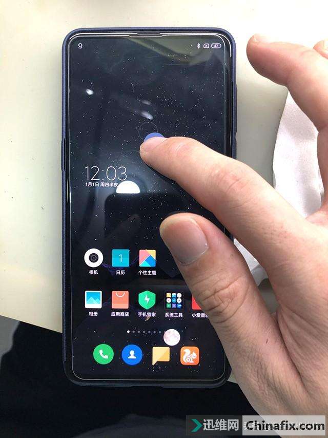

装机测试,触摸恢复正常,机器完美修复,客户的重要资料保住了,维修到此结束。
