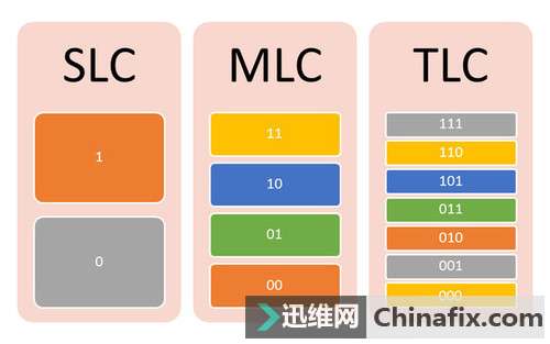

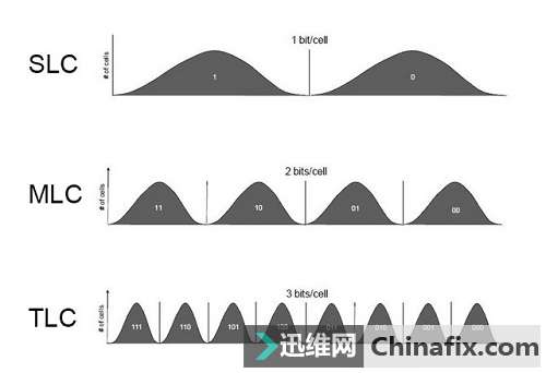

  根据nand闪存颗粒中单元存储密度的差异,闪存又分为SLC、MLC及TLC三种类型,SLC单层式存储,存储密度最低、写入数据时电压变化区间小,寿命最长,稳定性最好,多数应用高端企业级产品。
nand闪存颗粒-SLC MLC TLC
  SLC(单层式存储),单层电子结构,写入数据时电压变化区间小,寿命长,读写次数在10万次以上,造价高,多用于企业级高端产品。
  MLC(多层式存储),使用高低电压的而不同构建的双层电子结构,寿命长,造价可接受,多用民用高端产品,读写次数在5000左右。
   TLC(三层式存储),是MLC闪存延伸,TLC达到3bit/cell。存储密度最高,容量是MLC的1.5倍。 造价成本最低, 使命寿命低,读写次数在1000~2000左右,是当下主流厂商首选闪存颗粒。
  MLC闪存,多层式存储,双层存储电子结构,存储密度高于SLC,寿命在3000-5000次,应用民用中高端SSD上。而TLC闪存,也是目前最流行闪存芯片,存储密度是MLC的1.5倍,成本最低,使用寿命也最短,在1000-1500次,稳定性也是三者中最差的。

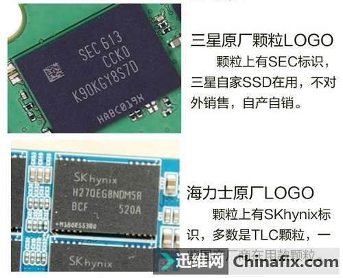

  1、什么是原片
  原片,品质,合格率都过关,经过原厂严格检测,封装才出厂,都打着原厂LOGO。

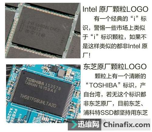

Intel、东芝原厂nand闪存颗粒
三星、海力士原厂nand闪存颗粒

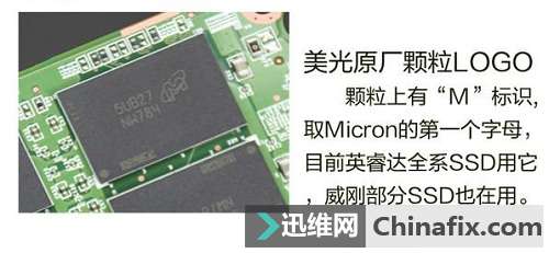

美光原厂nand闪存颗粒

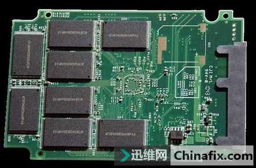

  Intel、美光、三星、海力士、东芝、闪迪, 其中Intel与美光有合资厂,东芝与闪迪也有合资厂,三星与海力士则是单干,SSD所采用的nand闪存颗粒是不是原厂芯片 ,看看是否有原厂LOGO就知道。

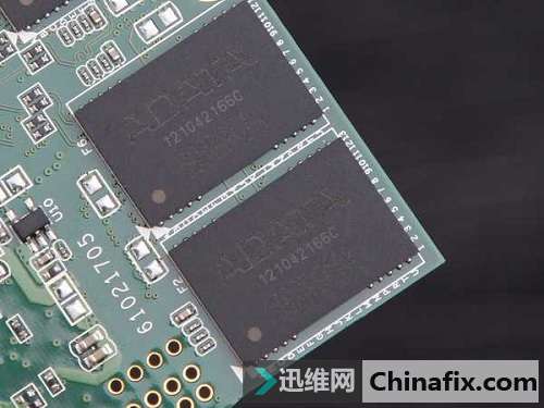

  3、什么是白片
  其实白片就是封装后的原片中再检测到有瑕疵的nand闪存颗粒,然后淘汰下来的垃圾。 原厂的nand闪存颗粒中是不能有白片的。 但晶圆厂为了回收一部分制造成本,也会将未打标的颗粒白片给下游渠道,然后这些渠道再将白片上打上其他标识。
nand闪存颗粒-白片
  这就是为什么有一些品牌SSD的nand闪存芯片上打上自家的LOGO,而非原厂LOGO。像上面图看到,SSD所采用的闪存打上的自家LOGO,说明是采用的是白片。
