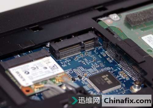

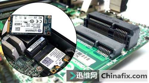

  目前绝大多数笔记本内部都配备两个长得一样的插槽,分别为mini PCI-E插槽和mSATA插槽,二者的外观和物理针脚相同,只是个别阵脚的定义不同,因此存在互不兼容的可能。其中,mini PCI-E插槽通常已被无线网卡(有些无线网卡同时支持蓝牙)占据,而闲置的mSATA插槽主要方便用户升级mSATA接口的SSD固态硬盘。
mini PCI-E和mSATA插槽外观一致,两张图分别迷你PC机主板和笔记本内部两种接口的对比

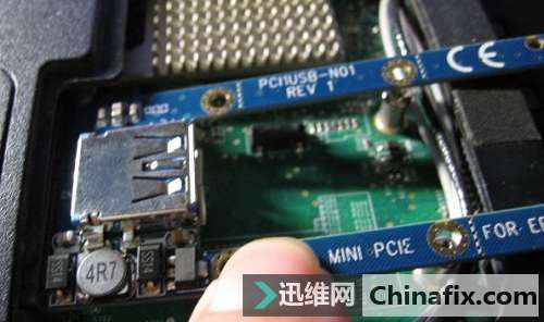

  因此,只要你的笔记本有闲置的mini PCI-E插槽,或是有同时支持USB设备的mSATA插槽,都可以利用mini PCI-E转USB的转接器,在笔记本内部增添一个额外的USB接口,从而实现将无线鼠标接收器藏于体内的目的。

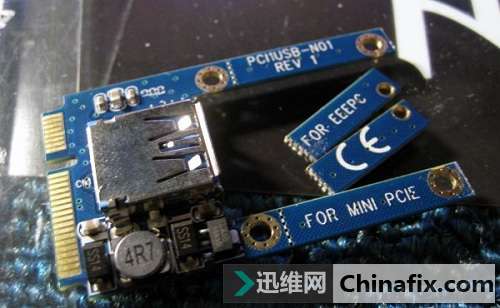

转接器的安装

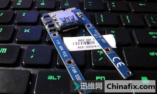

  mini PCI-E转USB转接器都是标准的51mm长度,大家可以根据笔记本内给mSATA(mini PCI-E)设备预留的空间进行剪裁。
  比如笔者的Y460仅支持30mm标准的设备,因此需要将转接器PCB的后端减掉,请放心,转接器侧面的PCB板内没有电路,不会影响其工作。

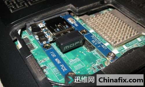

  剪裁后将无线鼠标接收器插在转接器上,再将转接器插入笔记本即可。
  总之,mini PCI-E转USB转接器的安装没有任何难度,最关键的问题是你的笔记本或台式机主板的mSATA插槽是否兼容USB或PCI-E设备,或是有没有多余的mini PCI-E插槽!通过上述的方法就可以将无线鼠标接收器“藏起来”了,动手能力强的朋友还不赶紧试一试!
