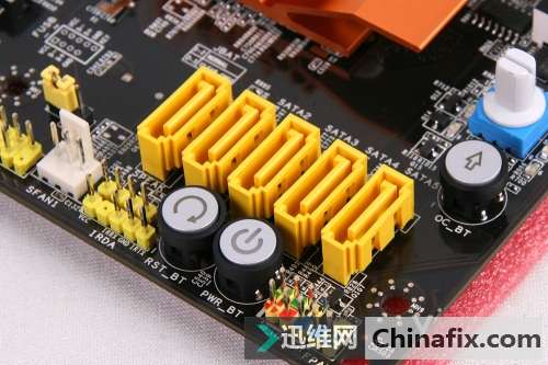

  作为目前应用最多的硬盘接口,SATA 3.0接口最大的优势就是成熟。普通2.5英寸SSD以及HDD硬盘都使用这种接口,理论传输带宽6Gbps,虽然比起新接口的10Gbps甚至32Gbps带宽差多了,但普通2.5英寸SSD也没这么高的需求,500MB/s多的读写速度也够用。而在HDD硬盘上6Gbps带宽远远谈不上瓶颈,谁让HDD硬盘发展太慢,速度一直没有质变。
  虽然SATA 3.0硬盘接口规格已经落伍,但廉颇岁老,尚能饭否。普通用户对性能的要求谈不上苛刻,SATA 3.0很长一段时间内都将是主流选择。适用的平台也较为广泛,基本上带SATA接口的设备,接SATA SSD都没有问题。
  代表产品有:三星850EVO、三星850PRO、英睿达MX300、东芝A100、浦科特M7V等等等。

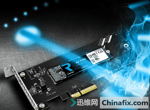

  在传统SATA硬盘中,当我们进行数据操作时,数据会先从硬盘读取到内存,再将数据提取至CPU内部进行计算,计算后写入内存,存储至硬盘中;而PCI-E就不一样了,数据直接通过总线与CPU直连,省去了内存调用硬盘的过程,传输效率与速度都成倍提升。简单的说,我们可以把两种通道理解成两辆相同的汽车,PCI-E通道的汽车就像是在高速上行驶,而SATA通道的汽车就像是在崎岖山路上行驶。很显然,PCI-E SSD传输速度远远大于SATA SSD。
  目前PCI-E硬盘接口通道有PCI-E 2.0 x2及PCI-E 3.0 x4两种,最大速度达到32Gbps,可以满足未来一段时间的使用,而且早期PCI-E硬盘不能做启动盘的问题早解决,现在旗舰级SSD大多会选择PCI-E接口。
  虽然PCI-E SSD有诸多好处,但也不是每个人都适合。PCI-E SSD由于闪存颗粒和主控品质问题,总体成本较高,相比传统SATA固态硬盘价格贵一些。另外,由于PCI-E硬盘接口会占用总线通道,入门以及中端平台CPU通道数较少,都不太适合添加PCI-E SSD,只有Z170,或者是X79、X99这样顶级平台,才可以完全发挥PCI-E SSD的性能。总的来说,如果你是一个不差钱的土豪,那么就 PCI-E SSD吧!
  代表产品:Intel 750、金泰克天启G5、影驰名人堂PCI-E。
