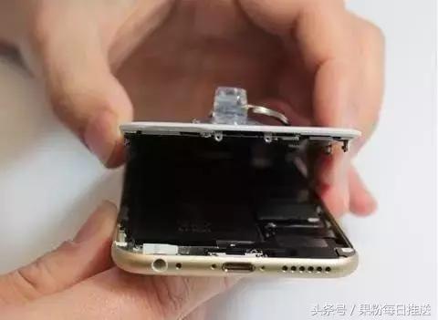

  底部螺丝。然后用吸盘,拆掉屏幕。

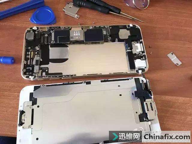

  然后去掉排线。屏幕排线和电池排线,有螺丝固定,螺丝比较小,注意保存。

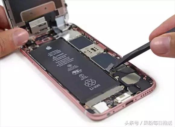

  然后就是取出电池,不能强硬取,应当先拉掉拉胶。应当缓慢拉,不要拉断,拉断很麻烦不容易把电池拆下来。

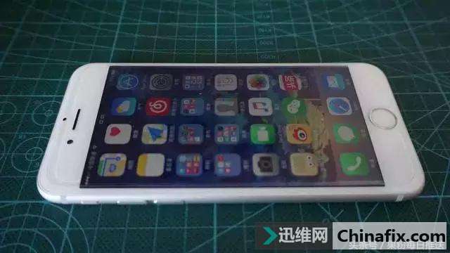

  然后就是更换成功,开机充电。
