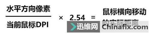

  那么,怎么来看这个对应关系呢?就拿1200DPI的电脑鼠标来说好了,鼠标移动一英寸(2.54厘米)的距离,显示器屏幕上的指针则相应移动1200个点。因此,鼠标DPI的高低这就能体现出巨大的使用区别。比如在一个1080P的显示器上,鼠标DPI为1200DPI,想要鼠标指针从左到右滑动一个轨迹,实际鼠标移动的距离根据下面的公式计算就应该是4.064厘米(1920÷1200×2.54);使用2K显示器的时候就是6.5024厘米;4K显示器下就要移动9.7536厘米了。

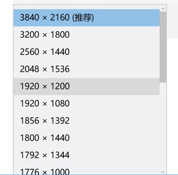

  这就有问题了,随着显示器分辨率越来越高,电脑鼠标移动距离就变得越来越长,指针移动速度变慢,反复操作几个来回,眼睛和右手很快就感觉到了疲劳,这时候就需要更高DPI的鼠标了。那么究竟多少DPI的电脑鼠标够用?把上面的公式倒推一下即可,比如你希望在5厘米下电脑鼠标能够实现横屏移动一次,那么就按照分辨率来除一下:
  4K显示器(3840×2160):3840÷(5÷2.54)≈1949
  2K显示器(2560×1440):2560÷(5÷2.54)≈1299
  1080P显示器(1920×1080):1920÷(5÷2.54)≈974
  由此可见,4K显示器用一个DPI 2000左右的电脑鼠标就够了,2K显示器用一个1200左右DPI的电脑鼠标即可,1080P显示器配一个1000 DPI的电脑鼠标就行(游戏玩家可以适当提高一点DPI要求,但也不宜太高)。

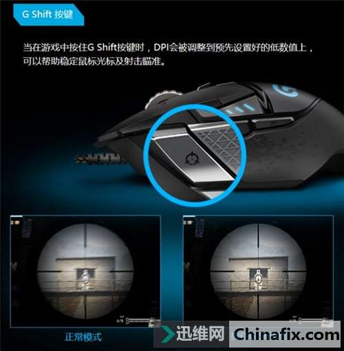

  你以为这就是最终的结论了?天真!当你使用了高DPI的电脑鼠标后,新的问题就出现了。过高的DPI虽然解决了显示器分辨率越来越高带来的移动距离问题,不过也让电脑鼠标的精度下降,当你稍微触碰电脑鼠标,高DPI鼠标的指针就会移动一个更长的距离,这时候你会感觉这鼠标怎么那么“飘”?精确定位就成了一个非常困难的事情。
  比如游戏玩家对这方面要求就很高,还有P图抠图的,都会受到极大影响,因为定位不精确了。所以,高DPI鼠标也不是一好百好。有些电脑鼠标厂商就想到了类似的问题,比如罗技提供了一个G键,平时根据预设DPI运行,大分辨率显示器可以很好适应,但需要精确操作的时候可以按住G键降低DPI以提高精确度,松开后就恢复到正常状态。注意,类似这种功能可不是切换DPI按键哦!
