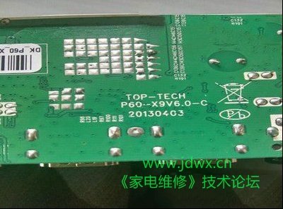

摘要: 一开宾馆的客户拉来三台假“创维”32寸液晶电视机,说机子热了就关机,跟该客户谈好价格,开始检查。此液晶电视的主板型号是鼎科TOP-TECH-P60-X9 V6.0-C,首先检查供电都正常,没找到故障,百度找了半 ...
    一开宾馆的客户拉来三台假“创维”32寸液晶电视机,说机子热了就关机,跟该客户谈好价格,开始检查。此液晶电视的主板型号是鼎科TOP-TECH-P60-X9 V6.0-C,首先检查供电都正常,没找到故障,百度找了半天也没什么收获,上淘宝看看代用板好贵,换板修下来没什么利润了,看见淘宝上说在线指导维修这个故障,心想既然人家能修这个故障,是我没检查到那个零件呢?后来用热风烤芯片,芯片温度高就关机了,关机后用表再次检查电压基本正常,当检查到主板Q6三极管、贴片H2A发现此三极管中间脚既然有输出电压2.5V,冷机正常测量是没电压输出的,用一个2A贴片三极管换上,在用热风加热,没电压输出了。到此判断故障根源已经找到,更换后排除。
