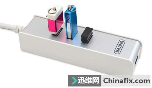

      随着超轻薄笔记本、PC平板二合一设备的普及,很多用户都会感叹设备上的USB接口数量越来越不够用了。为了获取同时接驳更多USB外设的能力,USB Hub就成为了必然的选择。然而,就是这么一种小小的“一拖多”设备竟然存在诸多隐患。不相信?那咱们就来瞧瞧。
USB Hub的工作原理
  USB Hub又称USB集线器,它使用星型拓扑结构可扩展出多个USB接口。USB Hub的核芯是主控芯片(又称桥接芯片),通过软硬件算法将PC身上的某个USB接口(上游端口)资源分配给USB Hub扩展出来的USB接口(下游端口)使用。
  理论上,USB Hub身上的多个下游端口们会平均分配上游端口的带宽,再加上USB Hub自身信号传输过程中也存在耗损,所以下游端口的总带宽一定小于上游端口分享的带宽。比如USB Hub上游连接的是USB3.0(5Gbps),哪怕USB Hub可以扩展出4个USB3.0,这几个USB3.0也无法同时传输超过5Gbps的数据流。
  可能有人会问了:“我家的USB Hub同时接驳2个USB3.0的闪存盘,速度和直接插在PC上没啥区别啊?”这就是理论和实际的差异表现了。
  简单来说,如今USB3.0闪存盘的实际读取速度多在100MB/s左右,折合带宽也不到1Gbps,所以哪怕USB Hub同时接驳了2~3个USB3.0闪存盘,其实际读写速度也不会出现明显的下降。

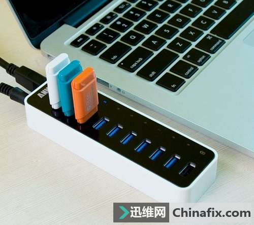

USB Hub的4、7、10情怀

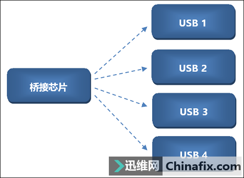

  细心的人可能已经注意到了,纵观市面上的USB Hub,它们身上扩展出来的USB接口数量几乎都是4个、7个或者10个。理论上USB Hub的桥接芯片都支持一拖四(别问原因,这是约定俗成的事情),为什么市面上没有配备8个或12个USB接口的Hub呢?

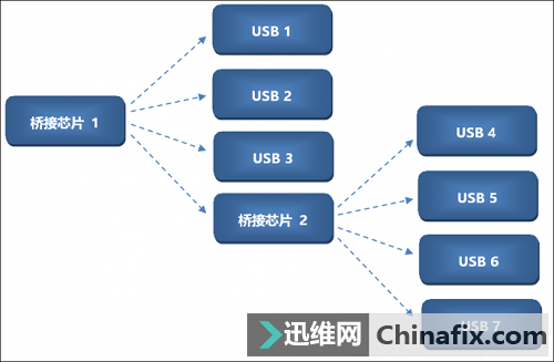

  这个原因还得从USB Hub的拓扑结构谈起。前文说了,Hub桥接芯片都是一拖四的,要想扩展更多USB,就只能同时使用更多桥接芯片共同努力了。以7个接口的USB Hub为例,它的拓扑结构如下图所示。原理是“桥接芯片2”将“桥接芯片1”旗下的1个USB接口再度拆分为4,总计7个接口。同理,如果是三颗桥接芯片将可扩展出10个USB接口,以此类推。
  由此就会引发一个问题:“桥接芯片1”扩展出来的USB 1、USB 2和USB 3将平均分配上游端口3/4的带宽,而“桥接芯片2”旗下的USB 4、USB 5、USB 6、USB 7则共用剩余的1/4带宽。没错,USB接口带宽不一致,就是7口和10口USB Hub所面临的最大问题。
  因此很多7口USB Hub都采用了3个USB3.0和4个USB2.0接口的设计,恰好可以掩饰USB接口带宽不一致的尴尬。而一些USB Hub配备了7个或10个USB3.0接口,但真正能跑出USB3.0速度的却只有其中的3个而已!网上很多用户反映的USB Hub接口速度不一的问题,就是上面的原因引起的。
  因此,如果你购买的是4口以上的USB Hub,一定要留意哪些接口是高带宽的(通常靠近数据线一头的接口为高带宽),在连接闪存盘、移动硬盘等存储设备或给移动设备充电时一定要插在这些接口上。至于那些低带宽的接口,则可用于连接键盘、鼠标等外设。

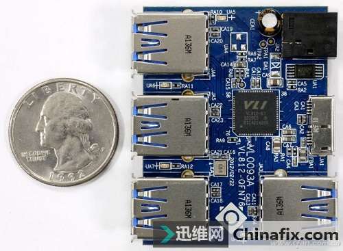

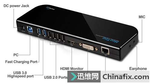

主控对Hub的影响
  目前USB3.0 Hub的主控主要以VIA旗下的VL810/VL811/VL812,创维科技GL3520和瑞昱RTS5401等芯片为主,这些主控平时的性能差别不大,只是在同时接驳多款USB3.0闪存盘并进行同时读写时才能表现出差距。此外,通过高端主控还能赋予Hub更多的功能,比如东芝旗下的一款USB Hub工作站就能在接驳USB设备的同时还能连接HDMI和网线!

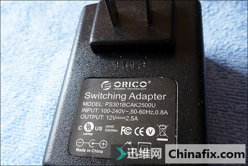

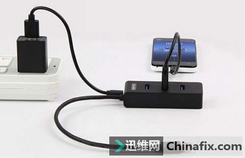

有源无源是个大问题
  如果你需要一款4口以上的USB Hub,或是平时需要用Hub连接移动硬盘,那就一定要选择自带外接电源的产品!我们都知道,USB2.0和USB3.0所能传输的最大电流值分别为500mA和900mA,而一款移动硬盘(HDD介质)则需要450mA~800mA(视不同型号) 的电流才能稳定驱动。换句话说,在USB2.0 Hub上接驳移动硬盘,移动硬盘运行起来会非常勉强;如果USB3.0 Hub在接驳移动电源时还连接着键盘鼠标,那移动硬盘同样面临着供电不足的隐患。问题来了,移动硬盘供电不稳极易引起硬件故障,导致硬盘和内部重要数据受损!
  因此,只要你觉得今后有用USB Hub连接移动硬盘的可能性,无论是USB2.0/3.0 Hub,都要选择配备外接电源的型号,弥补USB接口自身电力供应不足的缺陷。问题又来了,USB Hub到底要配备多少功率的电源才算合理?
  USB2.0接口的标准供电参数为5V/500mA,即具备2.5W的输出功率。如果以2.5W为标准,4口USB Hub的电源功率最好可以达到10W,即配备一个5V/2A的外接电源才算及格。如果是7口USB Hub,只有当电源功率在18W以上才能满足所有接口的供电所需。因此,一些口碑较好的7口USB Hub大都会配备12V/2A或更大功率的外接电源。

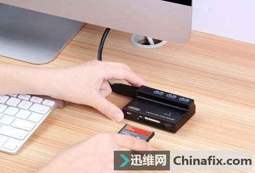

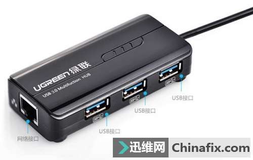

  如果你的超薄笔记本不仅USB接口少,还没有RJ45网线端口,则可购买自带RJ45接口的USB Hub。由于这类Hub需要借用1个USB桥接以太网,所以它们清一色都采用了3个USB+1个RJ45接口的结构。

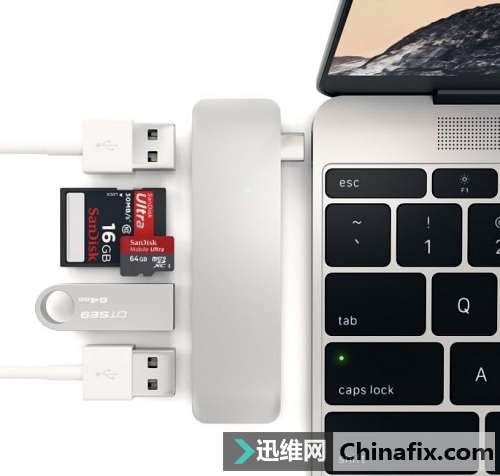

  如果你的超薄本没有读卡器,则可购买自带多合一读卡器的Hub。同理,这类产品也会因读卡器功能而失去一个USB,所以结构形态也多以3(USB)+1(读卡器模块)结构。
