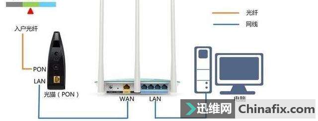

1.Router模式(路由模式):
  该模式为家庭宽带的主要接入模式。通过WAN口接入Internet。功能与普通无线路由器功能相同。设置保存运营商提供的账号密码,并自动拨号连接(PPPOE拨号),多个无线终端或者电脑共享一条宽带。(不过现在很多运营商都设定了家庭WINDOWS终端的上网限制数,最大允许接入的WINDOWS终端为2,手机终端不在此限制中,这个具体可以咨询下运营商。)
路由模式

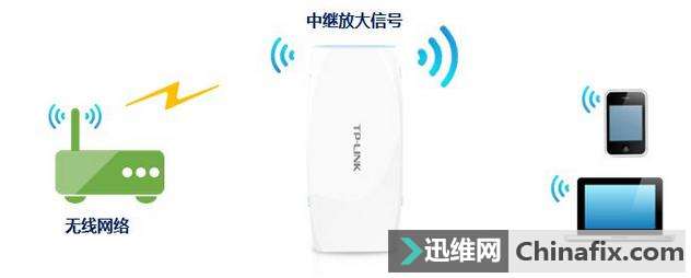

3.中继模式(repeater):
  无线路由器的中继模式主要用于扩展无线网络,也就是大家常说的WDS功能。通俗的讲就是可以增强已有的无线网络信号,扩大其覆盖范围。这种模式可以将路由器安放至原有无线信号的边缘地带,将此无线信号增强。增强后的无线网络的SSID(无线网络名称)和密码与原无线网络相同。但是要注意,此信号只可以中继一次,即只能将原信号增强放大,新的无线信号无法再中继放大。可以起到与信号放大器相同的功能。(这种模式和桥接模式很相似,目的都是扩展无线网络,但是中继模式在扩展无线网络的同时还可以接入客户端,这一点是桥接模式所不具备的功能)
图片来自网络

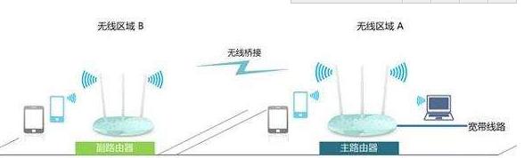

4.Bridge模式(桥接模式)
  上面第三种模式提到了,该模式的功能与Repeater 中继模式相似,同样是将已有的无线网络信号增强,扩大其覆盖范围。但分别就在于新的无线信号可以改SSID(无线网络名称)和密码,新网络信号是独立的,并且可以继续运用Bridge 桥接模式继续向远处无限桥接,无限增强。
桥接模式 图片来自网络
