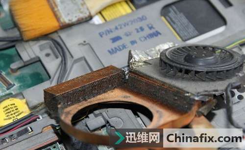

  一、散热通道堵塞

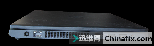

  1、散热窗/孔堵塞
  散热窗和散热孔堵塞是最常见的笔记本故障。
  如果在长时间运行或高负载运行时风扇启动,甚至噪声很大的时候,底部靠近处理器、显卡的位置仍然很热,且散热口的风力很小甚至没有,这很可能就是由于笔记本电脑散热窗/孔堵塞,散热不良导致的故障。尤其是使用环境不好、家有饲养的宠物,电脑更是几乎无一幸免,这种故障的危害并不轻,好在它们都在笔记本底部和侧面外壳上,解决方式比较简单,只需要清理散热窗/孔即可。

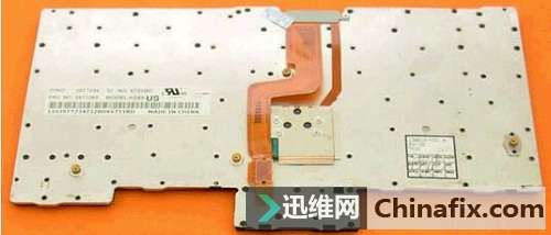

  2、键盘对流散热孔堵塞
  对于一些注重轻薄的笔记本电脑如超极本,金属板+键盘的对流散热方式是主要散热方式之一。这些笔记本电脑的键盘底部是一块金属板,与笔记本主板上的散热板相接触,将主板上散热板的热量传递到键盘底部,键盘面及金属板上还密布了气孔,热量从这些孔中散逸,起到有效的降温作用。如果键盘上积尘或油垢太多,就会堵塞这些“透气孔”,对其进行清洁是有效保障很多轻薄本、超极本散热效果的有效手段。

  虽然笔记本电脑的散热通道堵塞,但重点部分的热量还是能进行分散的,甚至可以引导到笔记本外壳表面,所以早期可通过笔记本电脑散热底座、抽风式散热器等方案来解决这类问题。    但增强外部散热的方法治标不治本,只能应急使用,例如本来是轻度的散热孔积尘堵塞问题,如果拖着不去解决,那么随着散热孔积尘日益严重,最终整个出风口都可能被完全堵塞,不仅造成笔记本电脑在夏天或高强度使用时问题频频出现,甚至最终烧毁配件。
  对于有强冷风档的电吹风朋友,可以将电吹风开到冷风档强风状态,将电吹风紧贴对着笔记本的出风口向笔记本内部吹风,如此反复几次,然后再将电吹风对着笔记本的进风口吹风数次,可以较有效的将内部积尘吹出。
  为了清理更彻底,还可在吹风两三次后,拔掉笔记本电源线插头并卸下电池,用细铁丝(如拉直的曲别针)、细竹篾等有一定柔韧性的物体伸进出风口内部掏动,将散热金属栅格内的大型灰团掏出或打散,如能触碰到散热风扇,可以稍微深探并轻轻拨动,以清理风扇上的积尘,然后用电吹风再次吹风清理,能起到非常好的积尘清理效果。
笔记本电脑散热不良 图4

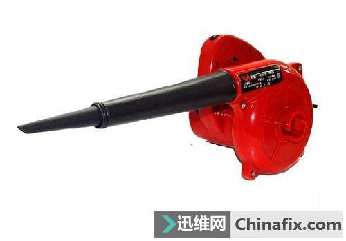

  而对于一些出风口部位堵塞有比较“顽固”的积尘,又不想拆机的朋友,还可使用吹尘机的强力吹风清扫灰尘,它不仅可以吹走灰尘,还可以作为吸尘器使用,当然吸尘的时候一定要注意改变进气口集尘袋的位置。它的风量是电吹风的几十上百倍,风压虽然比不上压缩空气的风压,但也非常大了,在清理电脑CPU风扇、电源风扇及机箱、电脑显示器内部灰尘的时候,只需要1~2分钟就可以将整个电脑清理干净,而且不留死角,是清理笔记本吹风口堵塞的杀手级兵器。
笔记本电脑散热不良 图5
  吹尘机可以很好的不拆机就将笔记本内部的积尘清理干净。吹风机还可在出风口加上一个小尖嘴,可使风量更为集中迅猛,用小尖嘴在笔记本的出风口部位瞬间点几下(建议不要超过5秒钟),就能将堵在笔记本出风口上的牢固网状灰尘吹开。

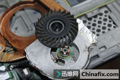

  1、散热风扇故障

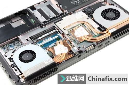

  绝大多数笔记本都使用了风冷散热器作为主要的散热方式,而且大都采用集成型散热系统,将多个配件的热量传导到一起,用一个或多个风扇进行统一散热。如果在长时间或高负载使用时笔记本外壳已经明显升温,但没有听到风扇启动,或者风扇发出尖锐怪声,同时散热口没有排风或排风时有时没有,则要考虑是散热风扇的故障。
笔记本电脑散热不良 图6
  需要注意的是,配有多个散热风扇的中高端笔记本也会为每个散热风扇安排专用的风路,所以要考察每个排风口的排风情况以确定是否出现了风扇故障以及是哪个风扇出现了故障。
笔记本电脑散热不良 图7
  风扇故障的原因很多,例如风扇轴承老化或进尘使摩擦力增大,导致风扇转动阻力过大而不能启动,或转速变慢,也可能是风扇电源虚接或脱落,前两种原因在状况轻微时通常能感觉到风扇部位异响与振动,后一种原因可能会出现时风扇转时不转的情况,且常常是在一些猛烈撞击、冲击后开始出现。

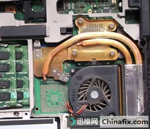

  2、导热硅脂/垫片老化

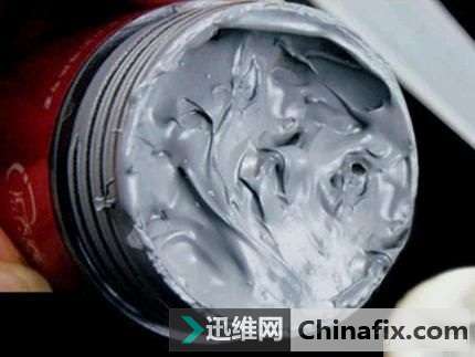

  导热硅脂俗称散热膏,是以有机硅酮为主要原料,添加耐热、导热性能优异的材料制成的导热型有机硅脂状复合物,用于将电子元器件发出的热量传导到散热片、热管等散热系统中。
笔记本电脑散热不良 图8
  如果笔记本电脑内部的CPU、GPU、主板南北桥芯片上的散热片所涂抹的导热硅脂(或导热垫片、导热胶带)老化(图8),那么这些导热介质就不能有效的填充CPU和散热片、散热器之间的空隙,不能快速传导热量,甚至因为形成了“保温”的空气层而阻碍热传导。同时也就会出现散热窗口出风量正常(出风温度应该略有降低,但一般是多个配件中的一个硅脂失效,所以很难直接感觉到出风温度与正常情况下的差异),而某个高发热配件部位温度较高,进而影响到稳定性的情况。

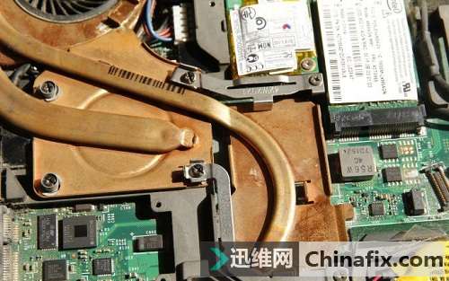

  3、热管失效
  热管是最重要的笔记本散热装备,在抽成真空的管路中,可快速蒸发和冷凝的介质在蒸发端(热源)和冷凝端(散热系统)循环传导热量,使其导热速度超过常见金属,重量也相对较轻。
  热管失效一般有两种情况:一种是热管封装时管内残留的杂质影响,而另一种是热管泄漏造成的介质散失和空气进入。前一种情况一般会使热管能效减低,而后一种情况则造成热管完全失效。通常热管的生产工艺包括酸洗、碱洗、钝化抽真空等工艺,一些小的生产厂家为了节省成本,其中的一些工艺并没有使用,那么这样的热管换热效果就会很差,且寿命不长容易失效,一些低端笔记本如果使用这样的热管就更易出现热管失效问题。
  笔记本使用日久后热管失效的问题虽不常见,但也不算少见。前面已经提到,笔记本电脑大都采用集中散热方式,而将多个高发热配件的热量传导到统一散热鳍片上的就是热管。如果热管出现问题,会出现风扇正常启动,排风量也很正常,但排风温度不高的情况,而同时所有高发热配件部位温度提升都很明显。由于热管失效的表现与导热硅脂很相近,所以还需要进行试验以进一步确定故障部位,我们可以用打火机对热管的一端加热,另一端如果在两三秒的时间内明显发热,那么热管就没问题,反之则说明效率过低或已经失效。

  1、对于不转或运行有异响的风扇,可拆卸后清理线圈灰尘、清洁轴承、给轴承加油等办法来解决问题。如果风扇长时间停转后已经造成电机烧毁,就需要更换整个风扇,要注意现在市面上仿品太多,假货使用的是低劣的电机,这样的电机使用寿命短,用不了多长时间噪音就会很明显。多数正品的风扇保护盖板都由数颗螺丝固定,可拆卸下来,而仿品大多是不可拆卸的,散热片亦是如此。

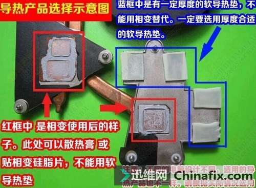

  2、怀疑导热硅脂/垫片有问题的时候,必须拆卸风扇和导热管路,将散热片翻出后检查与芯片之间是否有足够的硅脂、硅脂是否已老化或脏污、垫片是否已经硬化或离位。
  清理干净老化或脏污的硅脂后,重新把新的散热膏均匀涂在散热接触面上即可,在涂抹硅脂时要薄而均匀,过厚也会影响导热能力,而且还可能溢出弄脏周围甚至造成短路,另外垫片部分不能用硅脂代替,需要将其更牢度地粘贴在原位或更换新的垫片。

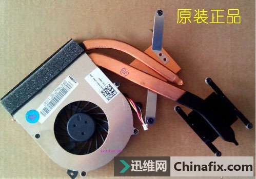

  3、在笔记本电脑上,热管一般是和包括基板、散热片在内的整个导热、散热系统焊在一起的,所以如果确定热管出现了故障,就需要购买整套导热散热系统进行更换。各个品牌、型号,甚至不同配置和出厂日期的同型号笔记本由于内部元件位置的不同,导热散热系统的形状都是不同的,所以在更换时需选择同样型号,甚至可能要根据更详细的货品编号来选择。
