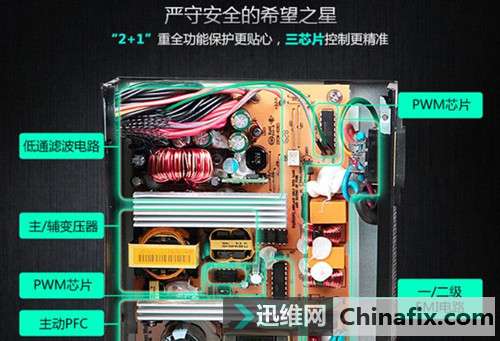

  我们在选购电源的时候可能还会看到功率因数这样的参数,看到这样的名字可能有不少朋友会觉得头大。功率因数是电源消耗的有功功率和视在功率的比值,换句话说,功率因数就是利用供电系统容量的效率。
图为电源内的主动式PFC电路
  通俗一点说,功率因数越高的电源,在电网中对输电系统的浪费就越小。看到这里,您就可以知道,功率因数只代表电源在电网中利用系统容量的效率和电源的转换效率没有直接的关系,在我国使用电源,功率因数并不会影响电费,由于计费方式不同,在一些国家,功率因数低的电源会使用户支出更多额外的电费。
搭载主动式PFC的电源

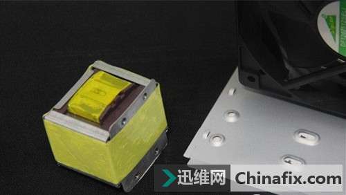

  为了减少电网的浪费,我国的3C强制认证要求电源必须有功率因数校正(PFC),欧盟标准、80 PLUS及能源之星也都对电源的PFC有不同的要求。

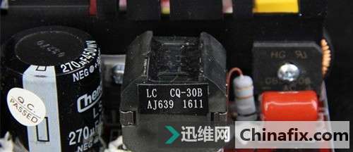

用铁块伪装PFC的电源
  需要注意的是,虽然更高的功率因数也不能节省电费,不过这一数值可以体现电源厂商的设计技术和用料水平,所以功率因数也不应该被用户忽视,有条件的玩家还是选择具有主动式PFC的产品为宜。

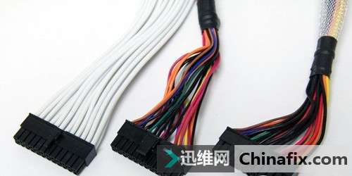

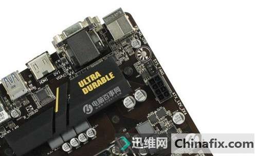

  现在市面上主流的电源接口基本上是一致的,也就是CPU为4+4pin接口,主板为20+4pin,显卡则是6+2pin,熟悉这些接口的玩家在装机连接供电时也是轻车熟路,三下五除二就可以装完。
不同的主板24pin接线
  不过对于使用旧电源搭配新主板或是新电源搭配老主板的玩家来说,有些接口就会出现不一样的情况,在插插头时就会比较纠结。举个简单的例子,新的主板CPU接口是8pin,而老电源的CPU只有4pin,那么4pin的电源能否为8pin主板CPU插槽供电,应该插哪边的插槽,或者新电源的CPU4+4pin能不能为4pin的主板CPU插槽供电,又应该怎么插,一定会有朋友存在这样的疑惑。
主流的CPU供电为4+4pin
  早期CPU的性能较低,功耗也很小,只需要主板为其供电就能满足使用的需求,后来随着性能的提升,主板上为CPU设计了单独的4pin供电,让CPU有了更好的运行基础,也就是双12V回路。随着多核心多线程的CPU发展,再加上玩家对超频的需求,4pin供电也不能满足需求了,于是在主板上再加入了双12V回路,也就是现在的4+4pin。
  主板及显卡的情况和CPU类似,都是在整机性能逐渐提升的基础上原有的供电不能满足需求,而增加了供电接口。主板从20pin增加至20+4pin,显卡从没有独立供电到6pin再到6+2pin,高端显卡还会有双6+2pin甚至更多的供电。

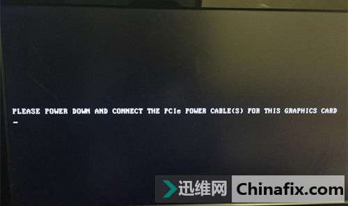

显卡供电不全接上无法进入系统
  在连接主板CPU供电时,4+4pin可以为4pin供电,反过来4pin也可以给4+4pin供电,但是在使用时就不应该再超频了。

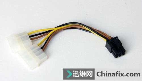

4D转6pin转接线
  和CPU不同,显卡需要插上所有的供电才能正常工作,如果电源的接口不足但确定电源的功率足够,可以通过转接线将D口转为6pin或将6pin转为8pin为显卡供电。

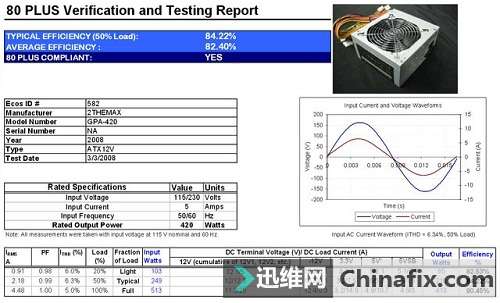

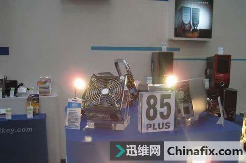

  注重电源效能的玩家都会注重一个标志,也就是大名鼎鼎的80 PLUS。作为很多电源产品的“金字招牌”,80 PLUS认证具有很大的含金量,在消费者和商家眼中都有重要的意义。
80 PLUS对电源的测试结果页面

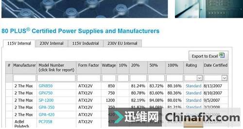

  80 PLUS是一项针对电源的规范,最早由Ecos与EPRI(美国电力研究协会)拟定,旨在提升能源利用效率,其认证的是电源在10%、20%、50%及满载(100%)下的转换效率,各项效率都应在80%以上才能通过认证,以减少能源浪费。目前这项认证由Ecos Consulting负责,ERPI进行测试。
消费者可以在80 PLUS官网查询认证信息
  对于用户来说,80 PLUS最直接的意义在于减少电费。转换效率更高的电源在输出同样功率的同时消耗更少的电量,在同样的使用环境下可以减少电费。
