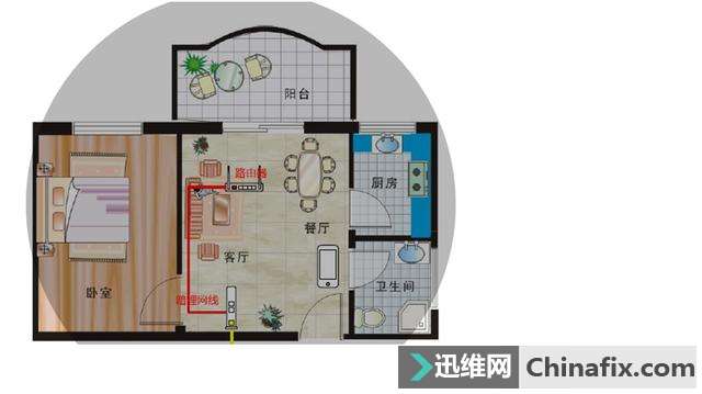

方案1:无线路由器(单路由)组网
单路由组网
  现在主流的组网方案,路由器光猫进行连接,然后通过单路由器进行上网。路由器尽量放在房子的中间位置,确保无线的覆盖范围。选择好无线信道2.4G\5G。设置无线密码。这种方式很简单,就不做过多介绍了。

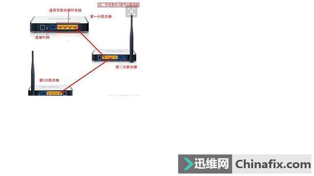

方案2:无线路由器级联组网
路由级联组网模式
  这种组网适用中大户型的用户,尤其是房间比较多的用户。前提条件需要用户的每个房间至上一级路由器之间需要有暗埋网线,然后通过路由器级联上网。至于路由器的调节方式可以自行BAIDU下,网上的介绍都很详细。不过这种方式的问题率可能大一点。

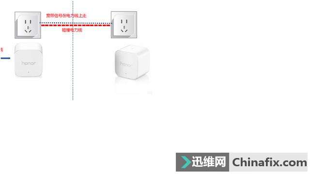

方案3:电力猫AP组网,信号放大器组网。
电力猫AP组网
  对于部分用户房间,没有网线布放到位,可运用电力猫借助电力线传输宽带信号。可以运用电力猫AP,实现无线覆盖。这种组网配置比较简单,信号也有保障。

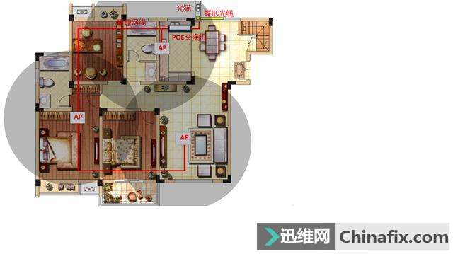

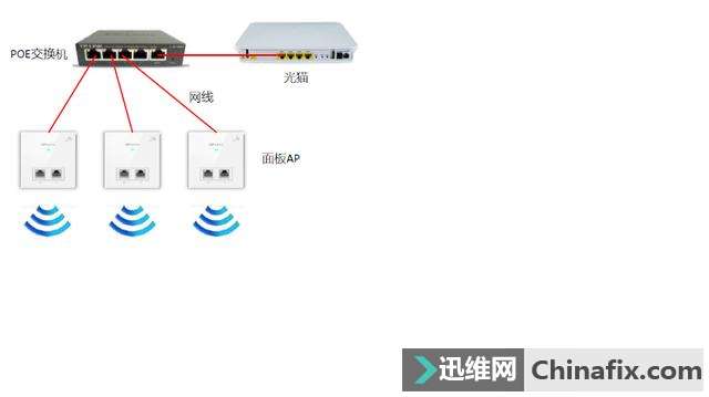

方案5:POE交换机+面板AP组网
  适用中大户型的用户,尤其是房间比较多的用户。前提条件需要用户的每个房间至家庭信息箱需要有暗埋网线。这种组网方式调试简单、问题率较低、信号网速有保障、墙壁插座美观实用,应该是最好的组网方案,但就是造价稍贵一点。
