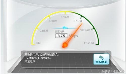

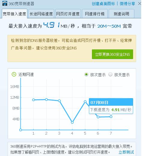

  首先:测速软件的选择,原则就是主流的测速网站,能保障测速结果是真实有效的。比如:360软件自带软件、speed.189.cn(电信官方测速网站)、http://www.speedtest.cn(测速网)、http://cesu.sdinfo.net/index.jsp(联通测速网站)。
  其实保障硬件设备按顺序依次进行问题排除的原则。
  1.电脑裸机测速:拔掉家里的路由器,交换机及其他上网设备,电脑直接连到运营商提供的“光猫”设备上,拨号上网(需要知道您的家庭宽带密码,输入到电脑自带的宽带连接中,如果电脑上没有宽带连接的话,自行BAIDU下,新建一个)然后进行测速。现在有的运营商的光猫设备是直接连上电脑就能上网,可以省去这一步。
